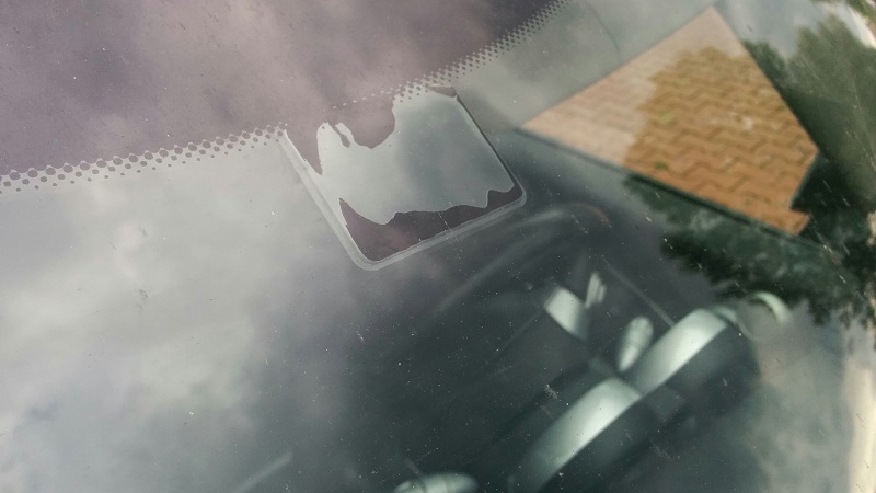

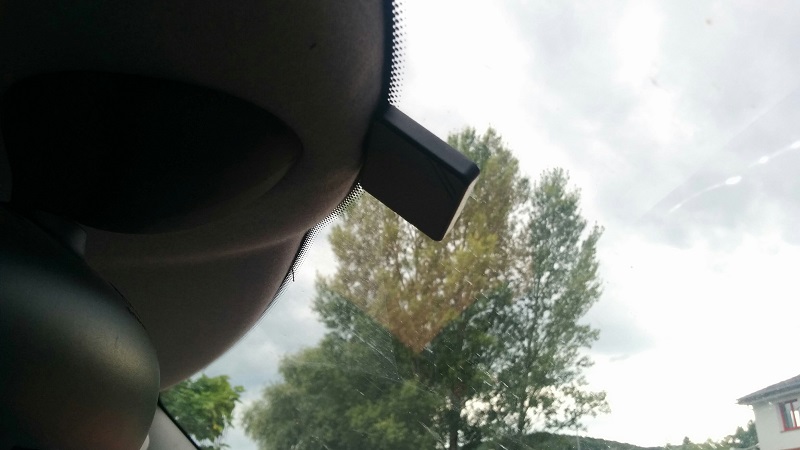

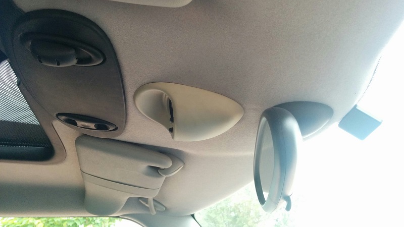

Měl bych dotaz ohledně následujících obrázků...
Na předním okně je zevnitř něco, podobající se anténě od HF či co? Před hodinami mám také mikrofon.
Budu měnit o víkendu okno, tak mě zajímá jak moc to mám řešit (dešťový senzor to není)
Vypadá to na část handsfee, ale nikde nemám jediné tlačítko na volantu nebo rádiu, či u navigace. Prostě ovládání nikde.
Předpokládám že to může být pozůstatek něčeho předešlého.
Máte někdo v mini něco podobného (či stejného) ?
Díky za reakce :wink:
