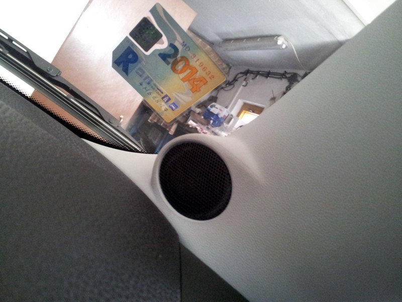

Clariony naštěstí do otvorů pro "Hifi" tweetery v origo A sloupku sedly, udělali jsme 4 zářezy na držáku tweeteru (1 ze dvou možných držáků těch Clarionů) a zarážky objímky na A sloupku je krásně drží, takže lepení nebo jiné přichycování odpadlo.

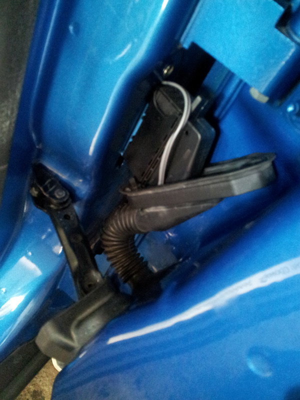

Kabel od A sloupků (s inline výhybkou) se musel provléct skrz dveře a nebylo to vůbec jednoduché, u druhé strany dveří to už šlo ale celkem rychle, chce to jen přijít na to čím a jak, viz fotka.

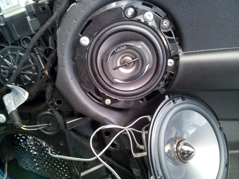

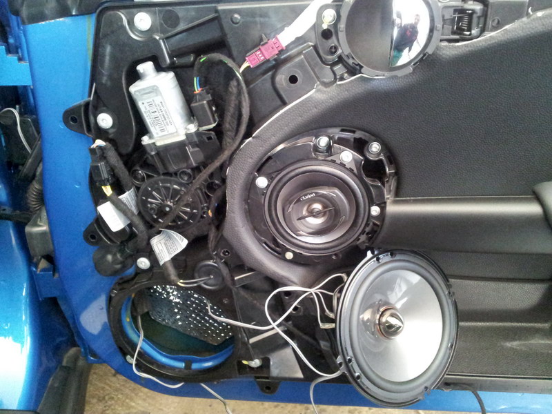

Několik foto v rychlosti, zapomněl jsem udělat při osazených obou repro...
Poznámka: U 6.5" nesedí ani jedna díra, takže 4 samořezné šrouby. Kabely jsou zezadu, takže nutno provést, propíchnutím té gumy je to ideální. Napájeli se nové konektory. Kabely je potřeba uchytit dole, aby nepřekážely sklu.
01.jpg [ 140.5 KiB | Zobrazeno 43080 krát ]

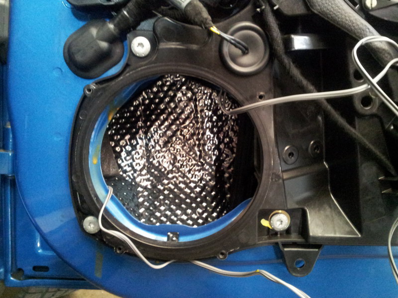

Poznámka: Dával jsem za 6.5" repro STP CRYSTAL pro utlumení stojatých vln.
02.jpg [ 134.52 KiB | Zobrazeno 43080 krát ]
Poznámka: 4" namontovaný (2 šrouby mají dobrou pozici, třetí samořezný, čtvrtý nelze, drží ale fest)
03.jpg [ 144.1 KiB | Zobrazeno 43080 krát ]
Poznámka: Provléknutí repro kabelu od A sloupku do dveří byla docela noční můra. Chce to tlustší ale stále ještě ohebný drát a šikovné ruce. Kryty zespodu palubovky odstranit, aby k tomu byl přístup. Ten konektor na fotce je tak akorát do té tvrdé gumy, takže vést kolem toho kabel není ideální. Ale dá se a po přišroubování krytu zpět to drží dobře a nemělo by tam zatékat.
04.jpg [ 102.33 KiB | Zobrazeno 43080 krát ]
Poznámka: Přední výškáč v origo krytu A sloupku. Ten Clarion by se asi nechal uchytit i skrz normální kryt A sloupku s druhým držákem. Je i natáčecí skrz mřížku.
05.jpg [ 85.75 KiB | Zobrazeno 43080 krát ]
