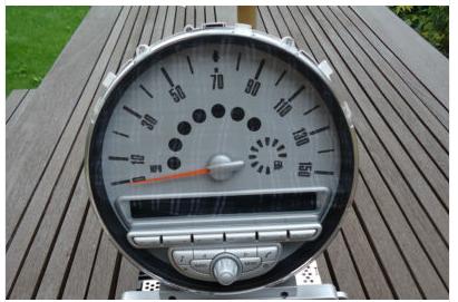

Mini Boost CD rádio (main unit, 2-row display, controls, speedo kvůli rámečku kolem displeje).
http://www.ebay.co.uk/itm/BMW-Mini-Stereo-Radio-CD-Player-Radio-2-CD-73-Genuine-6512345080302-2007-2011-/160650383453
http://www.ebay.co.uk/itm/BMW-Mini-Dials-Clocks-Speeometer-Genuine-2007-2011-/160650385058
Koupil jsem za £200. Doufám, že nebude porod provést výměnu.

PříspěvekNapsal: 13. úno 2012 14:27
Tomuhle modelu sice nerozumim, ale pokud to je trochu podobne jako u stareho modelu (R50), tak nelze vymenit "jen" tachac - musi se to nejak osefovat pres diagnostiku..
PříspěvekNapsal: 13. úno 2012 15:35
Tachometr vůbec měnit nebudu, kdo by ho chtěl taky v mílích, že jo. Z něj vezmu jen ten šedivej rámeček kolem displeje, protože já tam mám 1-řádkovej a tohle je dvouřádkovej.
Výměna jednotky rádia je přímočará, nemusí se ani nic kódovat.
Není tam žádný zámek nebo tak něco, protože to rádio je zabudované a zloděj prostě nemá šanci ho dostat ven bez sundání půlky palubky. Což bude právě ta funny část :?
http://www.northamericanmotoring.com/forums/navigation-and-audio/156008-video-tutorial-speedometer-removal-on-r56.html

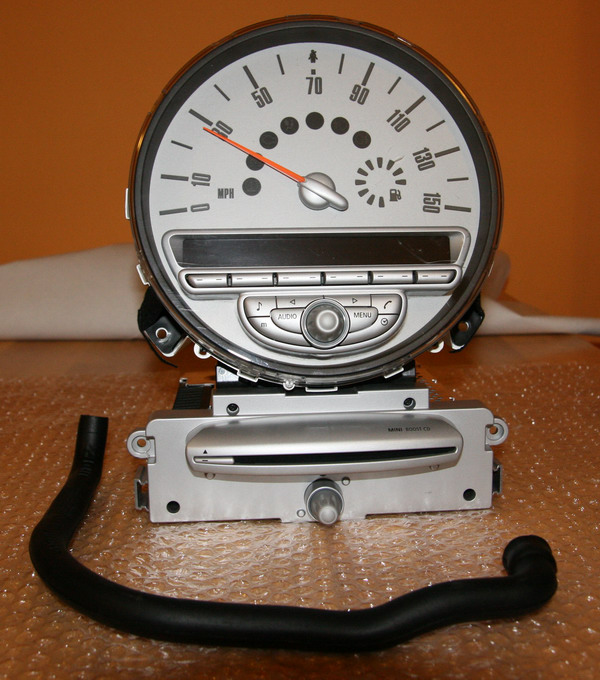

Vyměněná head unit přišla. Rádio, ovládání a displej jsou bez škrábanců :-)
Koupil jsem v BMW i tu vzduchovou hadici (za 150 Kč), tuší někdo k čemu se vlastně připojuje a co dělá?
Asi by to mělo vést odněkud vzduch k pasivu chladiče (levá strana head unit), ale na rádiu není nic, k čemu by to šlo připojit a odkud by to jen mohlo brát ten vzduch?
Možná mi to bude jasnější, až o víkendu rozeberu palubku.

Nick píše:
Dobrá práce, předpokládám, že tam ty míle necháš :lol:
Podle nákresu bych tipnul, že bude hadice upevněná na potrubí k levému nebo pravému výdechu klimatizace vedle rychloměru... I když v případě zímního provozu (topení) by to bylo kontraproduktivní :roll:
http://www.realoem.com/bmw/showparts.do?model=MF71&mospid=49645&btnr=65_1674&hg=65&fg=05
Jinak Tě čeká vcelku zábava : http://www.youtube.com/watch?v=yGSCF8W9-kY

 Předmět příspěvku: Re: Boost CD Radio - upgrade z Mini CD
PříspěvekNapsal: 28. úno 2012 20:42
tipoval bych ze bude zaslepeny naustek na -trubce rozvodu vzduchu v kabine
podobne jsou zapojeny napr chl.schranky
martin byl rychlejsi :mrgreen:
