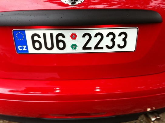

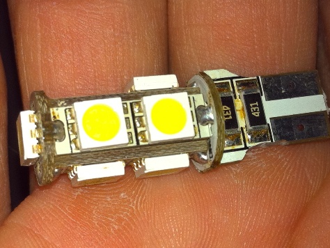

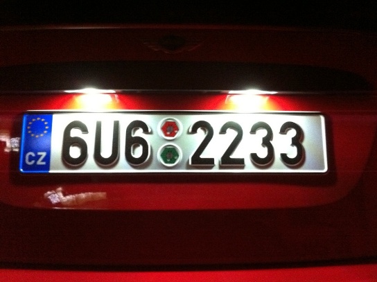

Poznámka: RZ. to jsou sufitky C5W. Kazda ma dva trojite SMD moduly. Svitej fakt hodne.

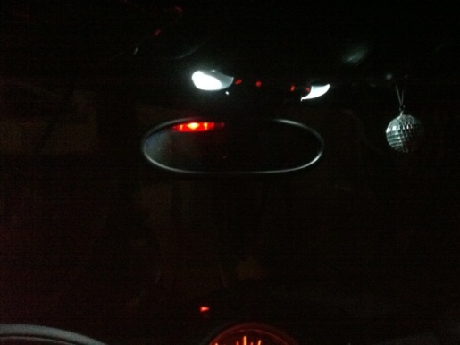

Poznámka: Predni interierovy cteci lampicky. v zrcatku je videt zadni prostreni cervena. Zadni cteci lampicky jsou stejne. Kdyz je tma tak to sviti dost, aby se u toho dalo cist v mape, nebo najit zapadly spendlik. Na cteni knizky to neni.

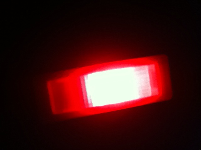

Poznámka: Interier - svetlo na nohy. Je tam cervena dioda. Stejne je to spis pro paradu. Sviti cervene, jen si stim mobil neporadil.
