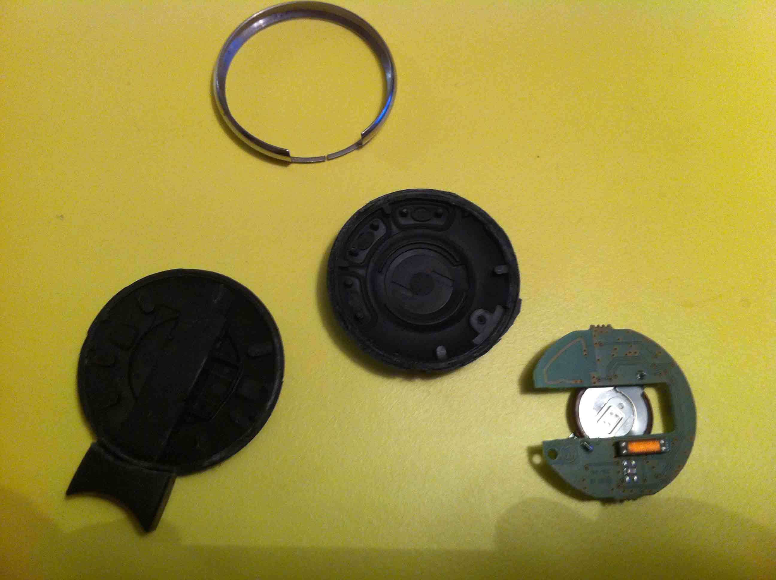

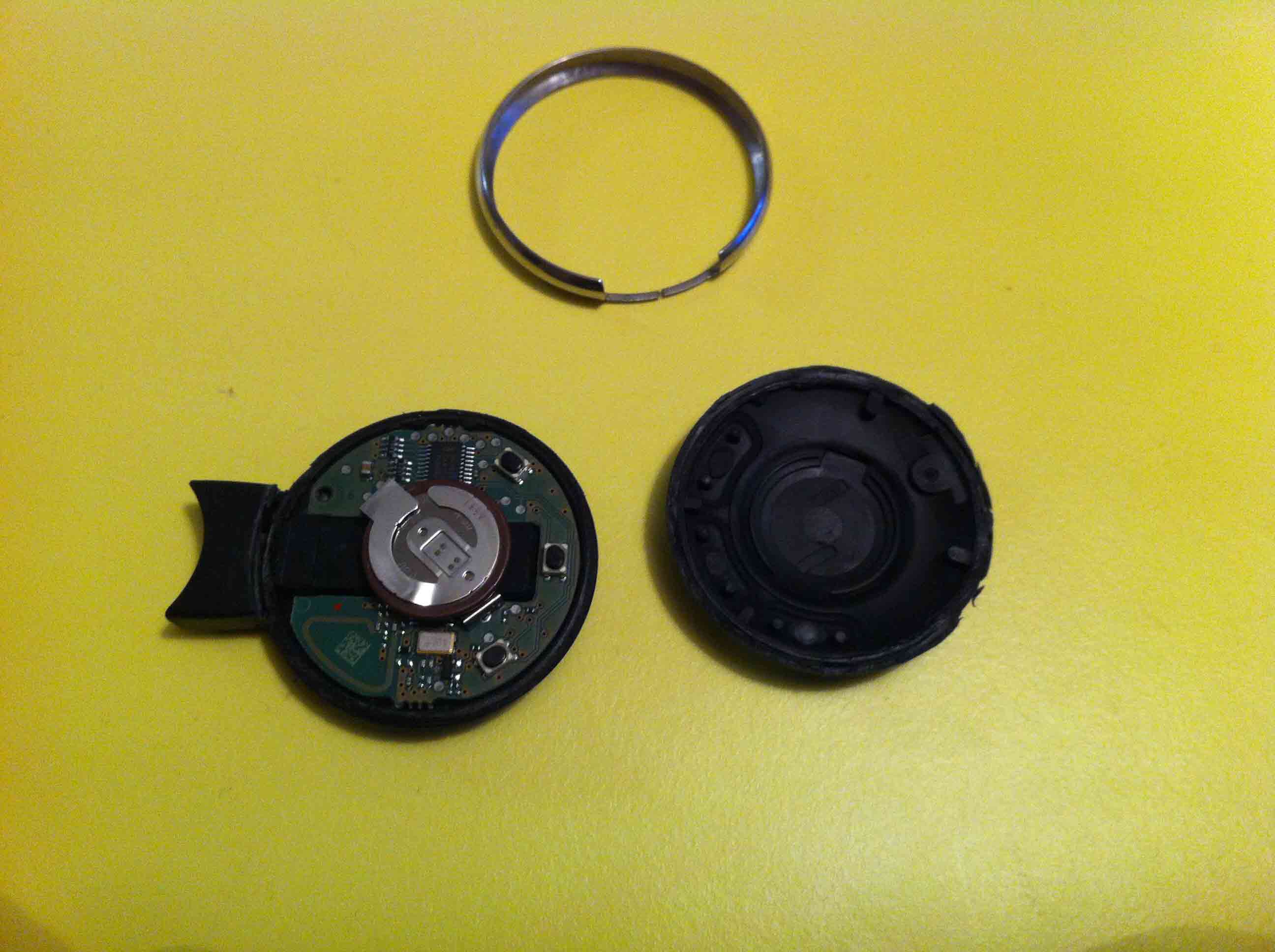

zapadá správně, musím ho vytáhnout a párkrát s ním o něco tvrdého poklepat a pak po zasunutí jde. otevře se elektro zámek volantu po zasunutí bez imobilizéru ?
MINI COOPER S R56/11/2008
coMpocore
 Předmět příspěvku: Re: Nový klíč s ovladačem
PříspěvekNapsal: 07. led 2014 18:48
Příspěvky: 462
Je možné, že čip transpoderu je poškozený nebo cívka v šuplíku. Nastartování musí jít i pokud je baterie vybitá.

mne se ale ani nerozsvítí palubka a neodemkne řízení
coMpocore
PříspěvekNapsal: 07. led 2014 19:22
Příspěvky: 462
No však proto píšu kde může být zrada ;) Pokud to nedetekuje transpoder tak se nic nestane....

dá se to nějak identifikovat, kde je chyba?
coMpocore
PříspěvekNapsal: 07. led 2014 19:44
Příspěvky: 462
Teoreticky by mohla diagnostika něco nahlásit...

tak po odzkoušení náhradního zásuvného modulu a nefunkčnosti jsem objednal nový klíč. no a uvidíme :roll:
coMpocore
PříspěvekNapsal: 17. led 2014 16:51
Nový klíč jsem zasunul a kouzlo, auto funguje. :shock:

a co ten stary - podari sa rozbehat alebo to za to nestoji?
co vysiel novy kluc?
PříspěvekNapsal: 17. led 2014 21:56
Příspěvky: 462
speedygon79 píše:
Stačí se pořádně podívat a uvidíš, že se mu ho podařilo rozdělat...
PříspěvekNapsal: 17. led 2014 22:11
rozbehat sa nerovna rozdelat ale skor opraviť a znovuzložiť v tomto kontexte. :D
PříspěvekNapsal: 19. led 2014 14:55
staré tělo včetně orgánů jsem věnoval na výzkum a vědu. více info u vedoucího výzkumného týmu OKCZ. :D
