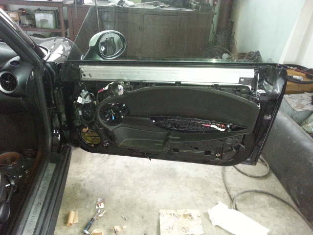

Tak ses do toho konečně pustil :) Trošku mi tam nesedí ten samořezný šroubek, a také bych se bál toho kabelu. Nezkoušel si napojit kabel přes konektor ve dveřích? Na výšky to zas takový průřez kabelu není... Je to třeba nepodstatné, ale já jsem šťoura a vadilo by mi to.

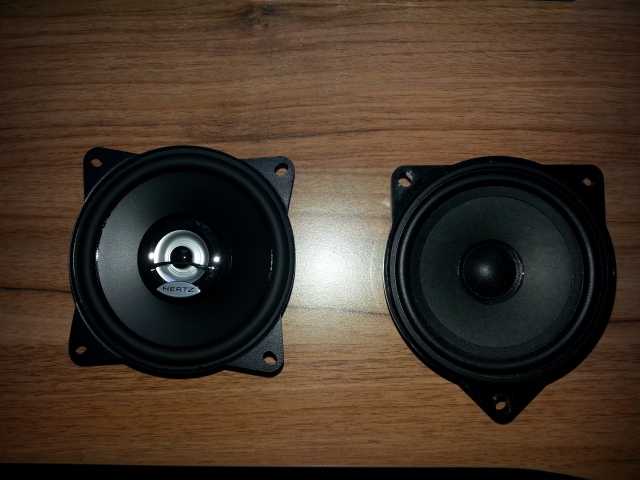

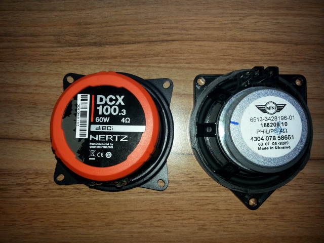

Samořezným šroubům se asi nevyhneš, co jsem četl, tak málokteré reproduktory sedí díra na díru. 6,5" obvykle vůbec a 4" se s 3 rohy asi taky moc nedělají.
6,5" a 4" repro jsou napojené na existující kabely k repro ve dveřích. Kabel od výškáče v A sloupcích se připojuje k 6,5" dolnímu repro (má 2x2 úchytky na kabel) přes inline výhybku, kdo ho nechce, dávat nemusí, koaxiální mají vyškáč přímo na sobě, ale výšky mají hrát od uší ne do nohou, tak jsem do toho šel :-) Nebo jsem možná špatně pochopil, co myslíš konektorem ve dveřích. Z auta kabel k výškáči vzít nejde, je potřeba to připojit přes výhybku přes 6,5" repro, aby taky seděly ty 4 ohmy na větev. Takže nezbylo než provléct kabel z auta do dveří. Ten kabel je schovaný v té gumové harmonikové bužírce, nikde nekouká, takže nemá co vadit :-)
I kdybys vyměnil jen ten 6,5" za koaxiální 6,5", tak ti to bude hrát o dost líp a to je práce na chviličku :-)

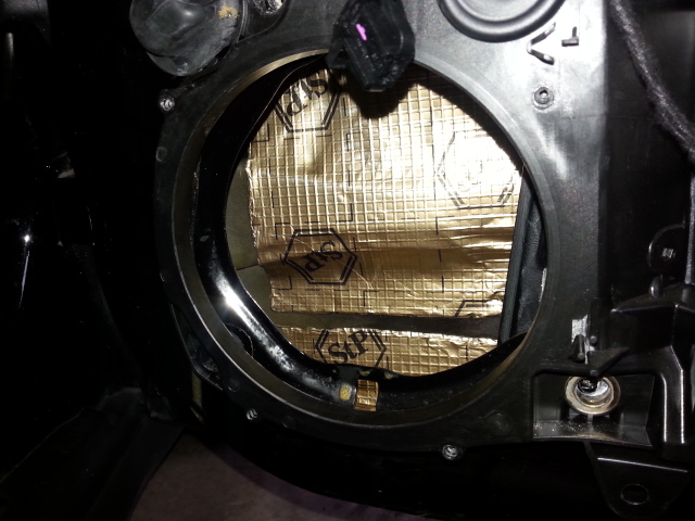

Nick: Díky, ráno jsem to taky našel - pravá strana už je hotová. Do zadních dveří dát ten 6x9" byla celkem sranda. Podlepil jsem to ještě pěkně Dynamatem a hraje to super - jen téměř chybí basy - není to přepólováním, prostě dozadu nejspíš nejdou nízké frekvence..... :(
Levá strana mě čeká zítra. Dost se děsím levého zadního reproduktoru. Na netu toho moc o rozebírání clubmanů není, ale sundal jsem zatím obložení B slupku a vypadá to, že by to mohlo jít... No uvidím.
Co jsem zatím tak zkoušel, tak to určitě hraje lépe, jsou prokreslenější výšky i středy. Ale moc jsem si s tím zatím nehrál. Trošku mě zklamaly basy. Furt to není ono. Jako basuje to hodně, ale nejsou razantní a prokreslené, jak jsem čekal a spíš to huhlá. Obvzláště, když dám hlasitost tak na polovinu a výše. Evidentně se nevyhnu přidání zesilovače.. Použil jsem pro basový reproduktor výhybku, ale tak si říkám, jestli to nebylo zbytečné, jestli tam není už nějaká z výroby... Nevíte někdo?
