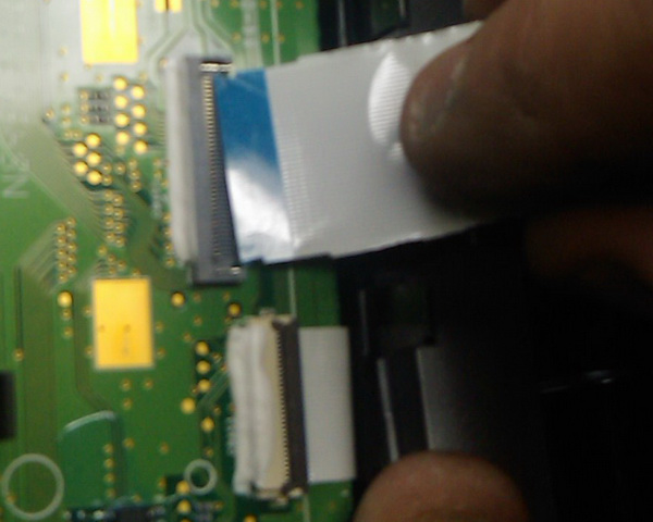

Head unit a rychloměr jsou propojeny pouze velmi plochým kabelem (2 cm na šířku, 0,2 mm tlustý), který se jen zasune do konektoru v rychloměru (resp. jednotce ovládání).
Nevím, proč tam nemají nějaký normální konektor, ten kabel je zakončený holými piny, jak končí jednotlivé linky... Doufám, že to tam bude držet dostatečně pevně.

Rozebírání šlo v pohodě, výměna jednořádkového rámečku za dvouřádkový šla taky celkem ok, ale propojení cd/rádio jednotky s jednotkou displeje/ovládání tím plochým kabelem prostě nejde.
Jednak tam není žádná pojistka, která by to držila plně přitisknutý a tak se kontakty plně nedotýkají (na konektoru podtím je podobný kabel s pojistkou, jaká by tam měla být). Tu pojistku nejspíš prodejce zašantročil.
Druhý problém je, že ten kabel je trošičku širší než vystřeďovací zobáčky uvnitř konektoru a tak by to nedoléhalo tak jako tak (a hlavně přesně pin na pin). Nejspíš z důvodu displej z 03/2007 a cd/rádio z 01/2009...
Zkoušeli jsme tam ten kabel strčit čtyřikrát, pokaždé o pin posunutý, ale jak to tam není v kontaktu s konektorem, tak displej a ovládání zůstalo mrtvé... (rádio ale fungovalo - něco to chytalo, svítilo a hlasitost taky šla).
Takže mě čeká ještě jedna výměna z UK (za displej/cd z 01/2009 s tou pojistkou), nebo to prostě vrátím (skvělé, když už je dvouřádkový rámeček přilepený lepidlem)... Grrrr...

Jednotka displeje/ovládání už měla zarážku a tak po chvilce snažení byl kabel připojený a vše funguje jak má. :banana: :biggrin:
