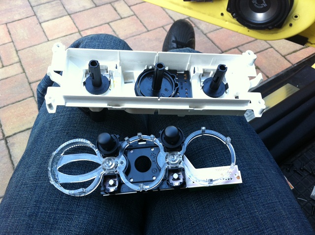

Jeste fotka toho rozebraneho ovladace topeni - opravdu to musis rozebrat uplne, aby ses dostal k zarovkam. Davej taky pozor, abys neotocil ovladacem na vetrak - ten ma aretaci pomoci pruzinky a oc. kulicky a kdyz to otocis moc, budes mit dost prace s hledanim... Uz jsem to zazil :bigups:
