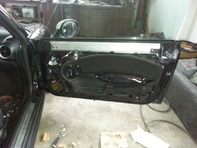

Tak ses do toho konečně pustil :) Trošku mi tam nesedí ten samořezný šroubek, a také bych se bál toho kabelu. Nezkoušel si napojit kabel přes konektor ve dveřích? Na výšky to zas takový průřez kabelu není... Je to třeba nepodstatné, ale já jsem šťoura a vadilo by mi to.

Samořezným šroubům se asi nevyhneš, co jsem četl, tak málokteré reproduktory sedí díra na díru. 6,5" obvykle vůbec a 4" se s 3 rohy asi taky moc nedělají.
6,5" a 4" repro jsou napojené na existující kabely k repro ve dveřích. Kabel od výškáče v A sloupcích se připojuje k 6,5" dolnímu repro (má 2x2 úchytky na kabel) přes inline výhybku, kdo ho nechce, dávat nemusí, koaxiální mají vyškáč přímo na sobě, ale výšky mají hrát od uší ne do nohou, tak jsem do toho šel :-) Nebo jsem možná špatně pochopil, co myslíš konektorem ve dveřích. Z auta kabel k výškáči vzít nejde, je potřeba to připojit přes výhybku přes 6,5" repro, aby taky seděly ty 4 ohmy na větev. Takže nezbylo než provléct kabel z auta do dveří. Ten kabel je schovaný v té gumové harmonikové bužírce, nikde nekouká, takže nemá co vadit :-)
I kdybys vyměnil jen ten 6,5" za koaxiální 6,5", tak ti to bude hrát o dost líp a to je práce na chviličku :-)

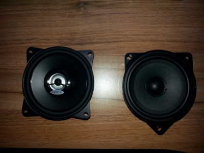

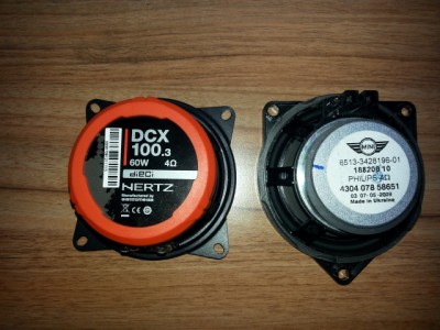

Tak dnes jsem se konecne dostal k vymene repro :)
Bonbon cooper S
PříspěvekNapsal: 14. dub 2014 18:57
Příspěvky: 102
Bydliště: Karviná
Po 3 hodinach uspesne dokonceno, ted jen jeste poresit ten zadni kanal....

Bonbon : Ahoj. Jak prosím tě hrají ty Hertz a který je to model?

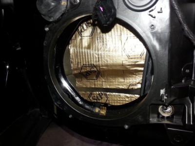

Nick: Díky, ráno jsem to taky našel - pravá strana už je hotová. Do zadních dveří dát ten 6x9" byla celkem sranda. Podlepil jsem to ještě pěkně Dynamatem a hraje to super - jen téměř chybí basy - není to přepólováním, prostě dozadu nejspíš nejdou nízké frekvence..... :(
