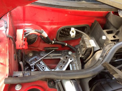

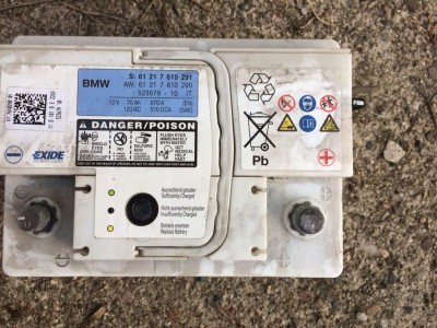

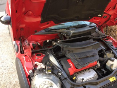

Mnoo mě v sobotu umřela po 5,5 letech origo baterka. Nepovedlo se to nastartovat ani přez kabely. Takže sem koupil novou. Původní 70Ah ale malá. Neštěstí je kaslík dost velkej i na klasickou 28 cm. Dva šrouby vlevo a vytrhnout celej kus plastu pod oknem.
Dal sem Vartu 74Ah. Krom času a datumu vše premává, ale zítra radši zajedu do BMW. doufám že to nebude za milion :) Zdá se že funguje vše, krom otvládání okne dálkou, co doprogramovával Ondra. Takže mě čeká příležitostně cesta do HK.

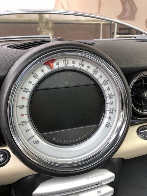

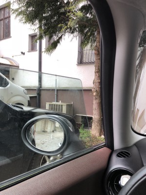

Tak dnes velka zahada. Auto bolo odparkovane 4 dni, dnes som k nemu dosiel.
vodicove okno stiahnute na polovicu, baterka uplne mrtva. auto zamknute, klucom som odomkol. V aute nic nechybalo, ale co bolo najdivnejsie je zaseknuty tachometer na cca 100 km/h.
Teraz cakam na znameho, nech ma dojde cez kable nastartovat. Stalo sa uz niekomu nieco podobne? Co by to mohlo byt?
