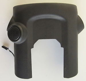

hele co má zkušenosti s těmahle rádiama tak já měl vždy problém v plošném kabelu mezi rádiem (jak ti kouká CD) a vrchním ovládáním. Stalo se mi to u obou verzí (předfacelift i facelift). Ale takhle nedokážu říci.
Co se týče handsfree určitě ho to má? To že tam jsou tlačítka neznamená že to má handsfree - u volantu (za pravou páčkou) by jsi měl mít takovej kulatej kryt s drážkama - to je mikrofon. Pokuď tam není tak to rádio nemá handsfree. Oni ty čudlíky docela matou - dole je fotka toho plastu co máš za volantem na levé straně to kulaté je mikrofon
//Update - koukám že to bude asi jen u mého R59 jinak to bude asi nad řadičkou u ovládání osvětlení ... :-)
PS: Kdyby jses náhodou toho rádia zbavoval asi bych měl zájem potřebuji nějaké díly :-D
Poznámka: plast za volantem

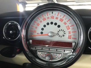

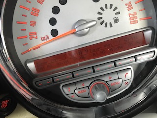

Ahoj, mám radio boost ve své R57, ale nesvítí mi display, jen uplně ve tmě je vidět co tam je, ale obraz je rozdvojený a nefunguje otáčecí tlačítko na změnu stanic (basů atd.) nemáte někdo nějaké zkušenosti co by s tím mohlo být. Díky

Tak napada me, ze treba:
1) Mohl opravdu odejit ten ovladaci modul (co je v tachometru).
2) Mohlo dojit k posunuti flexi pasku, ktery spojuje zakladu s modulem v tachometru - takze kontakty jsou jinde nez obvykle.
Asi bych to videl na vyndani - je to celkem drbarna, ale da se to udelat za hodku :bigups: Video TADY

tady jsem to vyfotil jak lcd vypadá, sice svítí ale jen ve tmě jinak nečitelné.
