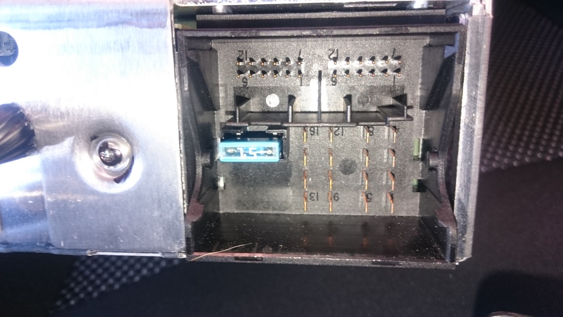

řeším právě výměnu rádia a připojení mikrofonu. Vše mi funguje, ale netuším na které piny mám mikrofon připojit? neobsazených pinů mám na radiu poněkud víc a nikde jsem na netu nenašel shéma, kam se ty dva "drátky" z mikrofónu připojují. Mám obsazení jen piny nad pojistkou a to 1,2 a 7,8.

ale teď na to koukám (na moji fotku radia) a piny 17 a 22 tam nevidím. Mám "piny" očíslované 1-16 a pak 2x 1-12?? Kde najdu 17 a 22?

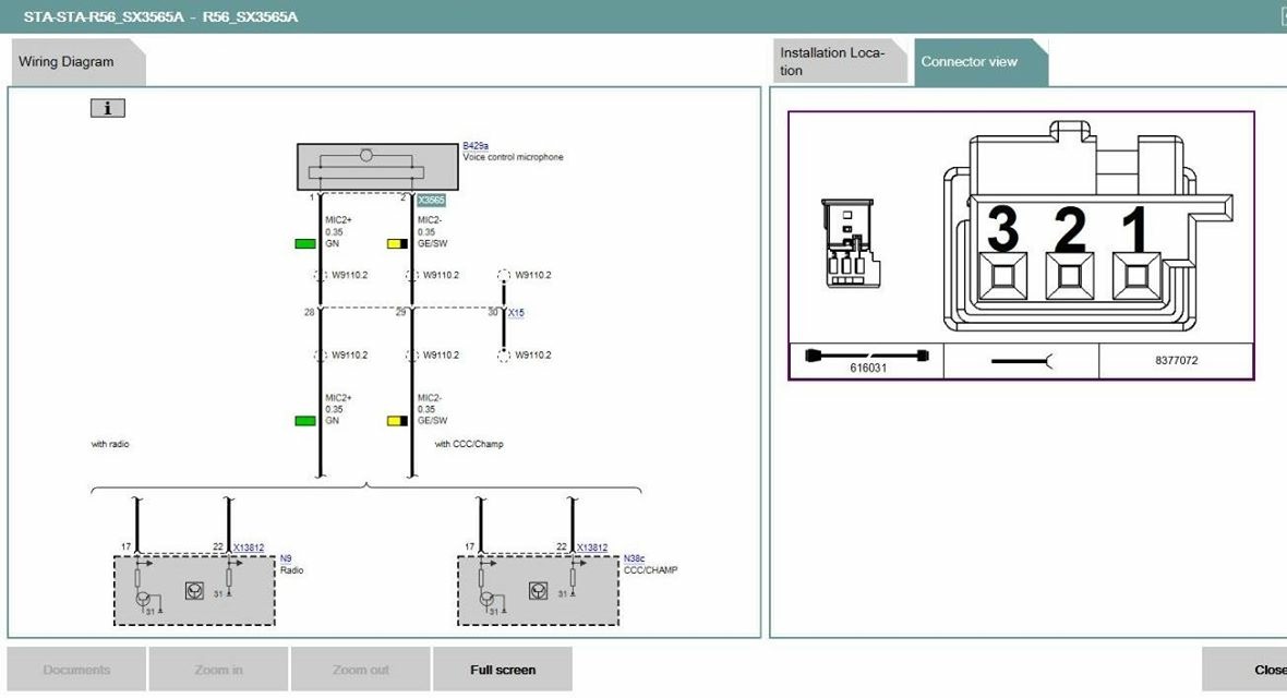

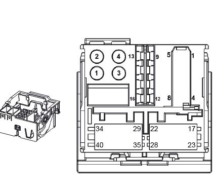

Tady to máš ;)
 Předmět příspěvku: Re: Druhy radií u R56
PříspěvekNapsal: 30. bře 2016 12:34
Registrován: 25. pro 2015 15:44
Příspěvky: 7
Bydliště: Louňovice
Konečně jsem "doma"! :-)
