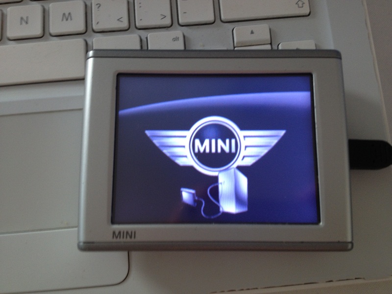

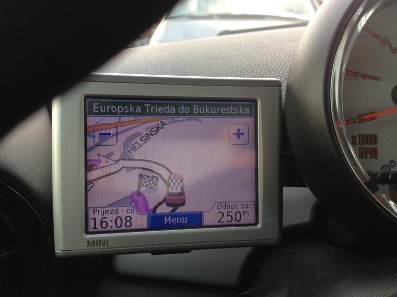

Zdravím,
chcem sa len podeliť o menšiu radosť.
Najprv som chcel riešiť výmenu celého stredového panelu za MINI navigáciu ale vyzerá to že to zatiaľ spravili tak dvaja ľudia na svete tak som sa toho vzdal.

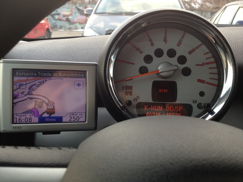

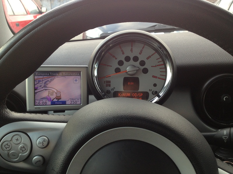

Menšiu náhradou je originál MINI Garmin navigácia s držiakom ktorý zároveň slúži ako nabíjačka a montuje sa za otáčkomer.
Je to elegantné riešenie nikde žiadne káble.
A hlavne na navigácii si môžete dokonca zvoliť farbu Vášho malého mini :D heh
Tiež sa pekne sama zapne pri otvorení auta.
Pripájam nejaké to foto :

Kúpiť sa to už určite v obchode nedá je to Nuvi 360 MINI .
Ja som asi 3 mesiace prehľadával Ebay kým sa tam konečne jedna objavila.
Mal som v aute totiž uz nainštalovaný od výroby ten adaptér, ale navigácia pri kúpe chýbala.

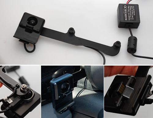

Ešťe foto držiaka myslím že je to originál BMW príslušenstvo

A ten držák je origo Mini příslušenství? Nevíte někdo cenu? Docela mě to oslovilo.. Nüvi 360 se dá sehnat za pár a než přehazovat navigace z auta do auta, tak mít v Mini jednu malou Mini by bylo elegantní řešení..
Re: Navigácia Mini Nüvi - malá radosť pre MINI
25. bře 2013 13:54
Ten držiak je originál MINI príslušenstvo ale nedarí sa mi nájsť jeho číslo.

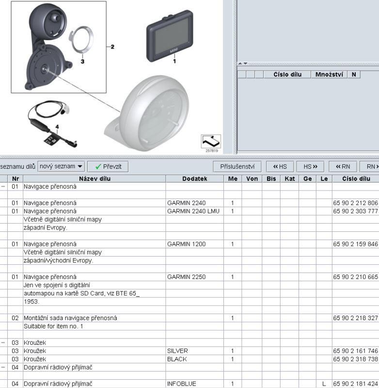

Tady to je...
14. dub 2013 22:21
Ten držáček je normálně v ceníku příslušenství. Jen je k tomu doporučovaná navigace Garmin 1250 která neumí kromě navigování vůbec nic. Nevíte prosím, jak je to s kompatibilitou jednotlivých navigací? Jestli jsou konektory zezadu stejné a mohl bych případně používat navigaci z GSa. - pasovala by mi do toho držáčku.
Díky, Ce

Konektory jsou jiny.. A to z 550 i z nove 660..
15. dub 2013 10:10
eagle : Děkuji :( A kdybych si chtěl koupit novou, ale lepší než je úplně ta základní, mám nějakou možnost volby? Není nějaká tabulka kompatibility? V tabulce viz výše jsou uvedené i modely 2240,.....
