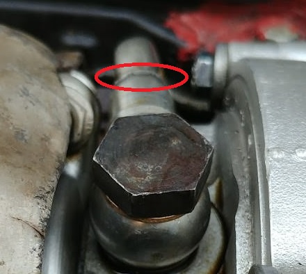

nedávno mi tu začal téct olej, viz. foto, můžete poradit vhodný servis v okolí Ostravy?
Případně nějaká rada :)
Jsem samozřejmě nervozní teď, co bude následovat :/ nedávno jsem ho koupil.
Viděl jsem, že tento problém má většina Cooperů... zvažuju koupit http://www.detroittuned.com/dt-turbo-oi ... super-kit/ - ale za cca 5 tisíc mi to přijde dost.
Někteří borci si to vyměnili i sami doma, ale na to si netroufám.

Podle obrazku to prosakuje jen kolem sroubu. Koupil bych tesneni u BMW a jenom vymenil/dotahnul. Co se tyce kitu,tak doporucuji zakoupit pri dukladnejsi repasi. Ale kupoval bych u nas, to same co v US se koupi u BMW dle cisla dilu. Ja zakhle delal repas turba.

Moje zkusenost zase je, ze to neni jen tesnenim ale tou hadici vypadalo to stejne ale olej stekal po hadici k tomu sroubu, osobne bych ji radsi vymenil.
V tomto miste zespodu to prosakovalo a kamosovi dokonce z toho mista ta hadice vylitla, protoze se udajne pricpava ten deravy sroub

Když něco teče z vedení turba, který lze rychle opravit klidně svařením (výměna těsnění fakt nestačí... tak jak napsal výše "dsurma"), tak to stejně bude téct za chvíli odjinud.
Šance při tomto problému je, že to teče taky odspod a po stranách motoru...
Je to na generální opravu včetně výměny těsnění kolem víka motoru atp., pokud to chcete udělat pořádně.
Ty auta mají tolik vad, že se mi z toho udělalo zle.
Celá řada R56, všichni opravují to samé... dá se koupit i celý kit tady: https://www.outmotoring.com/turbo-oil-l ... e-kit.html
Protože pokud se tam dají originál díly, tak se to zase pojebe po 50 tkm.
