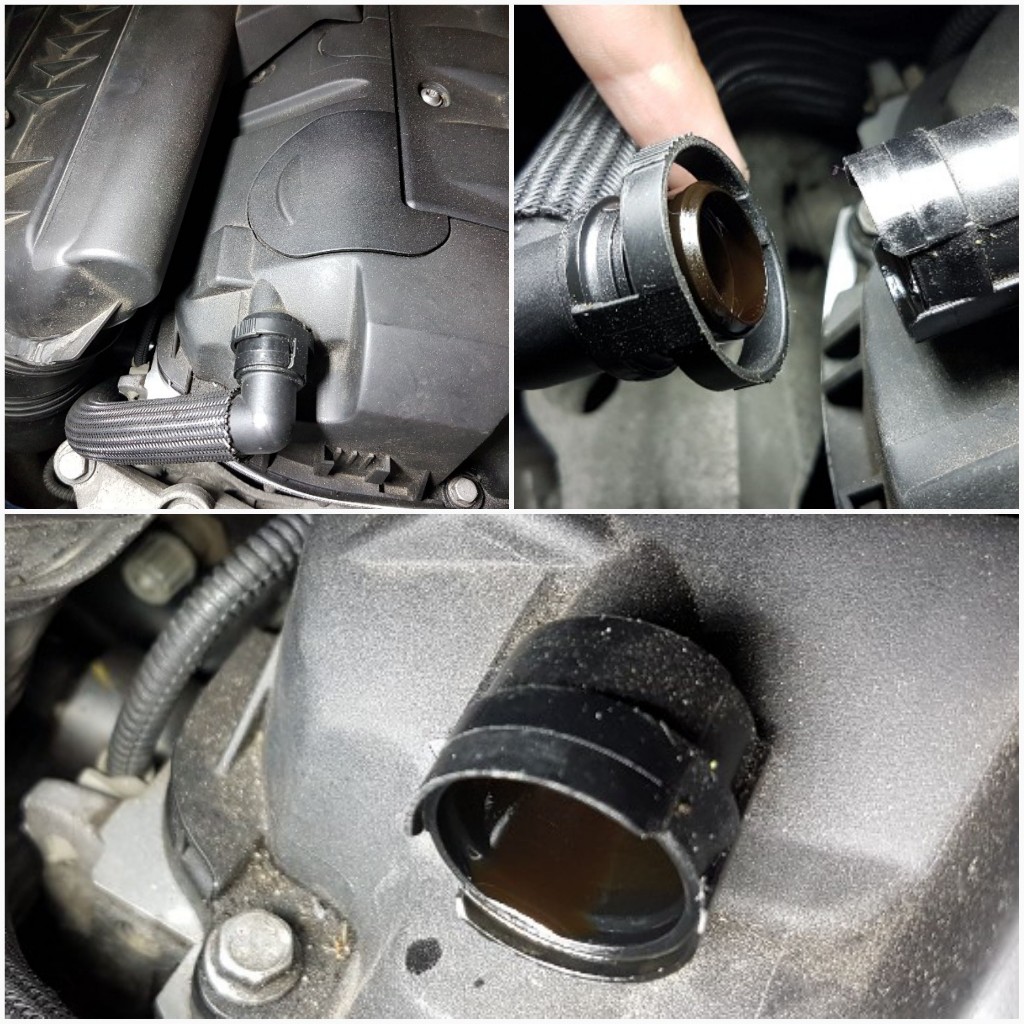

Ve víku ventilů je nainstalovaná membrána pro udržování lehkého podtlaku a zároveň pro zabránění nasávání oleje zpět do sání.
Hadicí je z víka připojeno do sání.
Po čase membrána přestane fungovat, přestane těsnit, začne se nasávat více oleje do sání nebo kolísá volnoběh, kouř z výfuku apod.

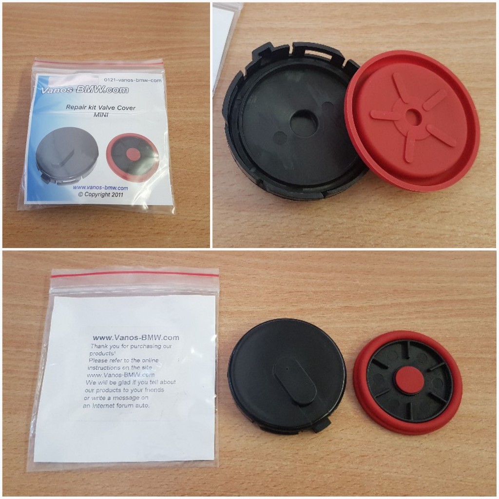

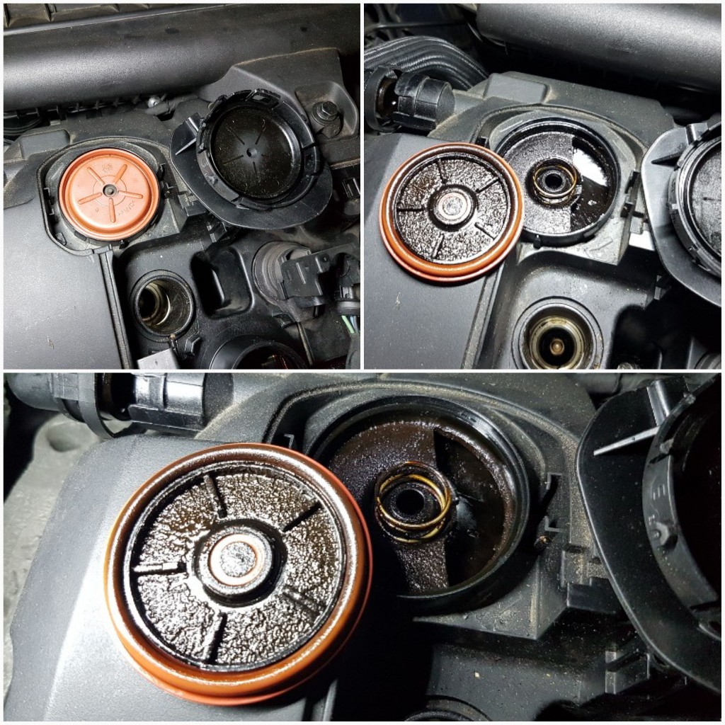

Na R56 N12 (a desítky dalších modelů a značek) vyrábí v rusku náhradní membrány pro samostatnou výměnu.

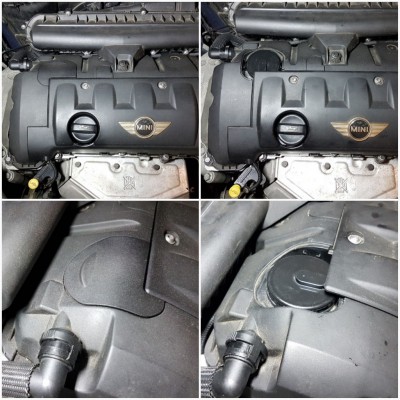

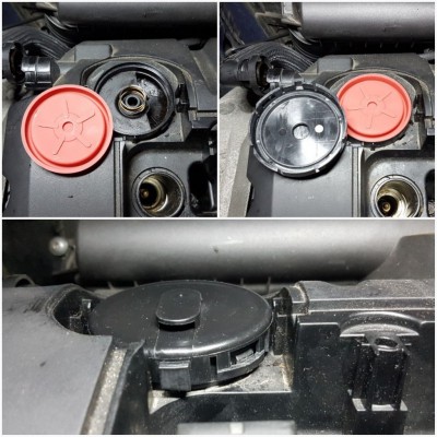

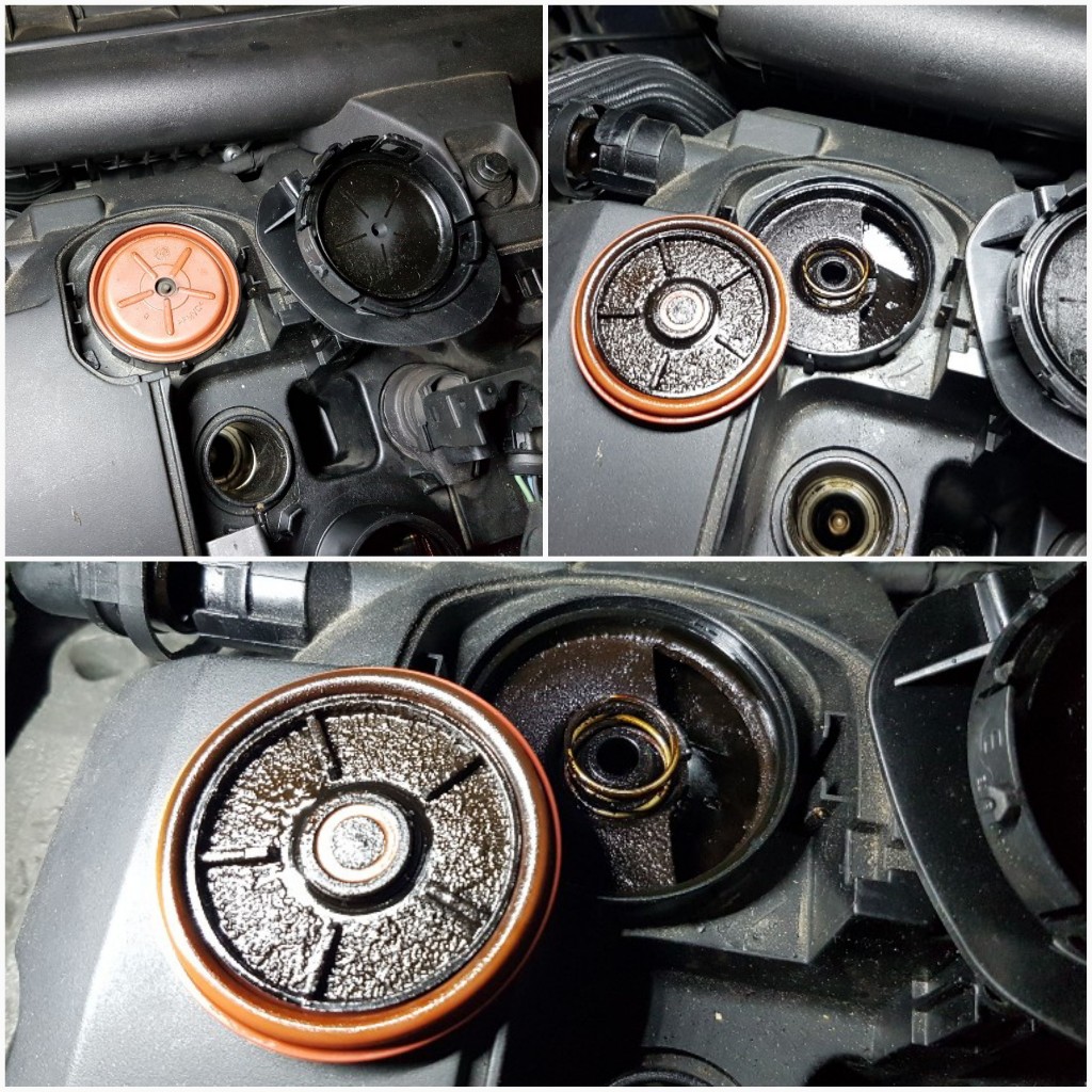

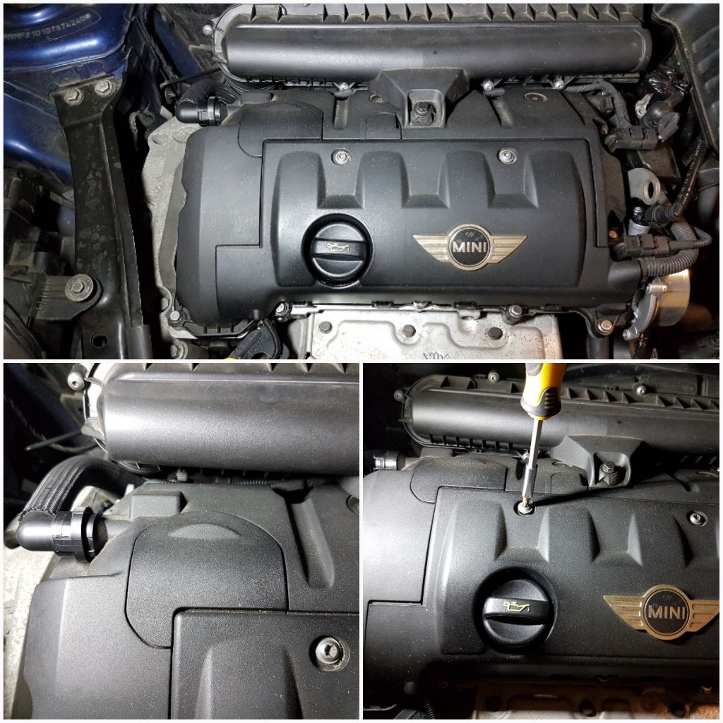

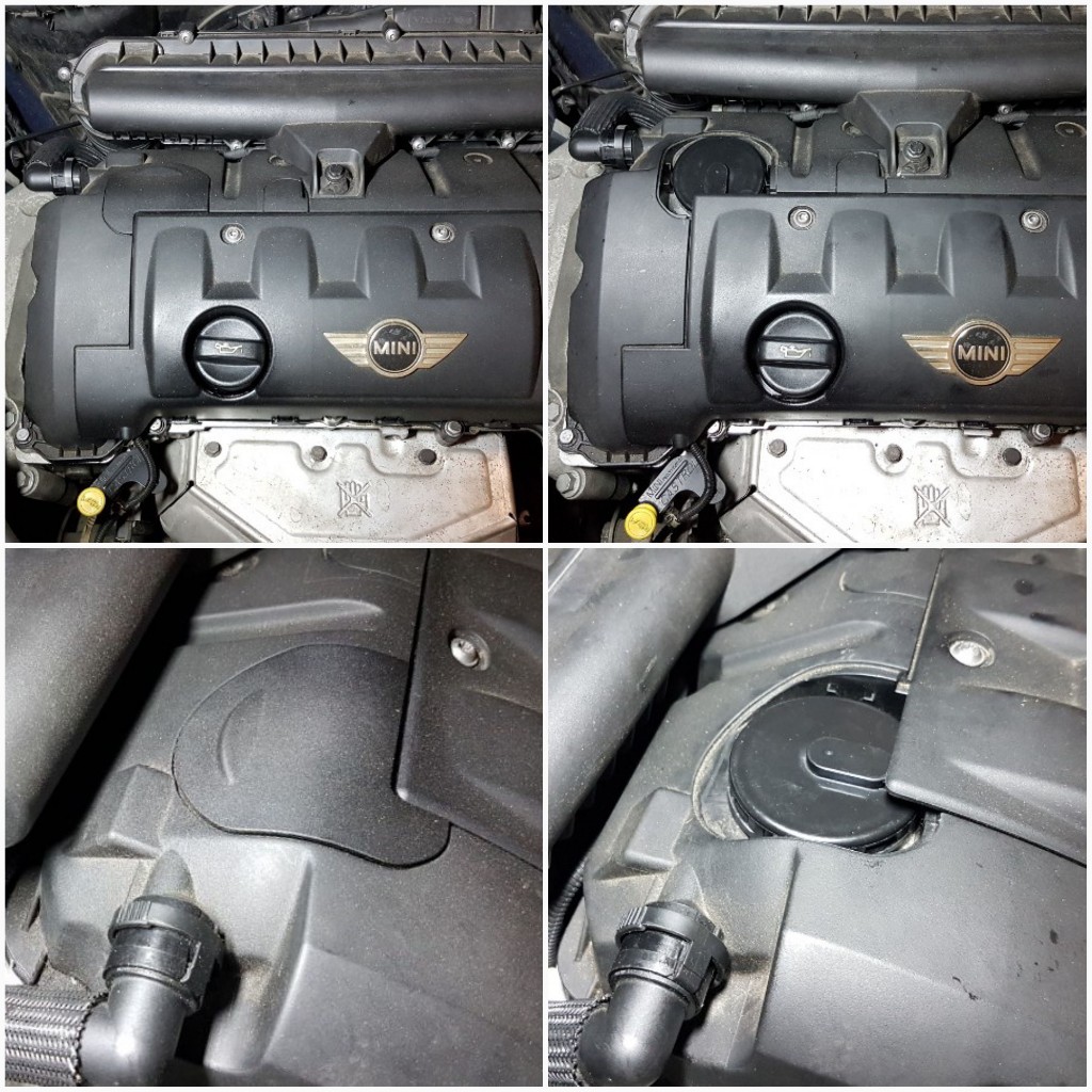

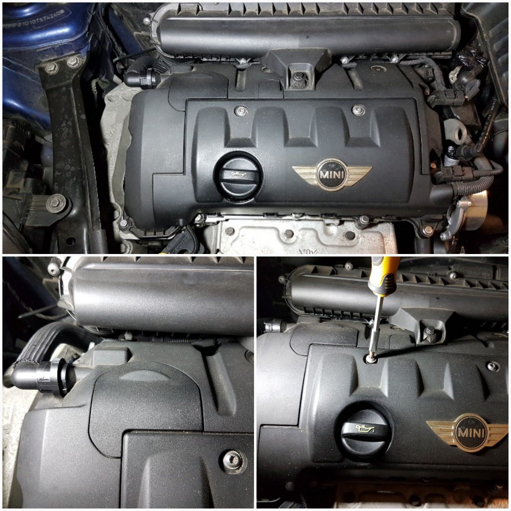

Postup jsem nafotil:
Objednat na https://vanos-bmw.com/product/111276465 ... repair-kit

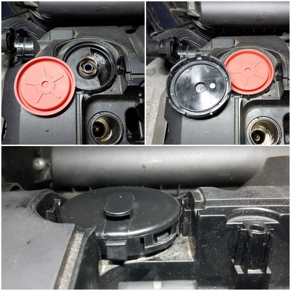

nebo kdekoliv jinde na ebay apod., cena v přepočtu asi 600 Kč.
Originální plastové víčko membrány se při výměně zničí, součástí balení je víčko nové, sice není tak hezké, ale funkci splní.
Původní membrána nevypadala poškozená, jen je hodně měkká a zespoda má tvrdou vrstvu napečeného oleje

Časová náročnost: 20 minut.
