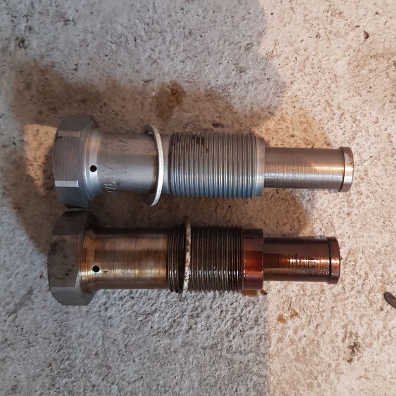

A když už jsem měl auto v garáži, tak jsem vyměnil napínák rozvodového řetězu. Koukněte na fotku na rozdíl mezi novým a starým.
