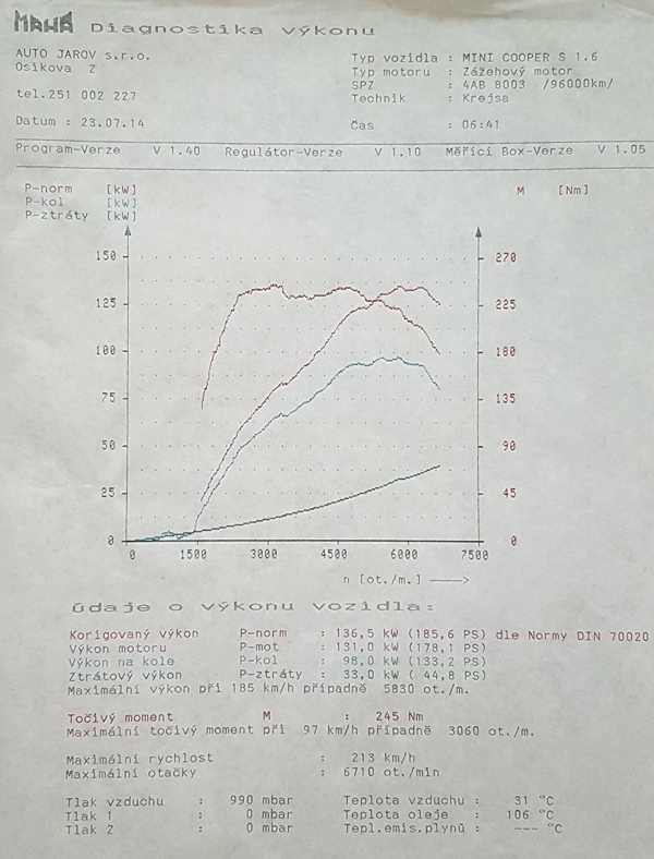

Ahoj.
Nechal jsem si změřit výkon motoru tak, jak je teď, pár měsíců po koupi. Nevěděl jsem, zda neproběhl nějaký tuning a na druhou stranu sice nemám v plánu ladění motoru, ale kdyby náhodou k něčemu v budoucnu došlo :) tak abych věděl na čem jsem byl.
Zajel jsem na válcovou zkušebnu v Praze na Jarově, kam jezdí i novináři s testovanými auty. Výsledek mi přišel zajímavý, tak dávám sem k nahlédnutí.
Výkon - v sérii mám napsáno 128 kW, ale auto má změřeno 136,5 kW po přepočtu podle norem (s ohledem na tlak vzduchu, ztráty atd.). Divil jsem se tomu a říkal si, že teda nějaké úpravy už na motoru proběhly. Technik mne ovšem ubezpečil, že takto je to série. Říkal, že u aut jako BMW (nových) vidí vždy vyšší výkon a automobilka uvádí minimální údaj, který může garantovat. Oproti tomu se tam stalo snad se Seatem (a zřejmě by to bylo celé 'VW group'), že byl výkon o 5 kW nižší (u nového auta). Nevím jaký to byl motor a zřejmě se jedná pouze o jeden z řady.
Točivý moment - stejný jak je psáno v sérii. Snad by měl být 'overboost' na 280 Nm, ale to se na tomto měření neukázalo.
Zajímavý je údaj 'ztrátový výkon', kdy se ukazuje 33 kW. To se měří za pomoci odečtení odporů kol, převodovky, poloos, ložisek atd. při doběhu. Číslo 33 kW mi přišlo značně vysoké, ale bývá to tak. Viděl jsem jiné protokoly a bývá to od 20 kW až do 40 kW. Naopak 4x4 mají ztrátový výkon dvojnásobný, takže se jim maří v systému pohonu klidně 66 kW. No, jsem opravdu rád za Mini a na Imprezu nepotřebuju upgradovat :-D

Parádní práce Miras ! Líbí se mi tvůj přístup!
Jinak i velká gratulace k výsledku, protože přecejen to je 7 let starý auto, a místo přirozeného ubytku takový přírustek je paráda !
Taky to mám v plánu odbrzdit než se pustím do úprav, ať člověk ví kolik ho který kůň stál :D

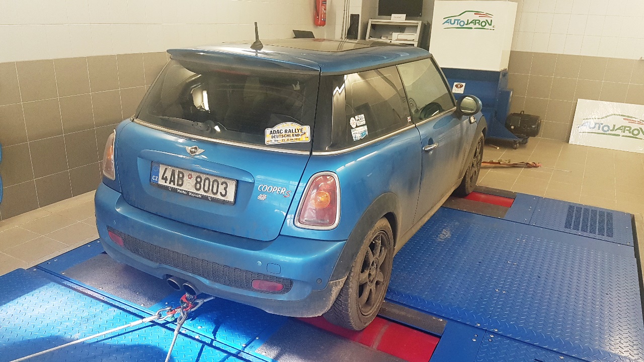

Člověče, maj to auto vůbec přivázaný? Já když byl na brzdě v Itálii tak ho přikurtovali v šesti bodech:
Každopádně, MINI mám staré asi jako ty = kolik ukazují čísla oproti papírům by mě také zajímalo :). Díky za tip.

Jo a k tomu prikurtovani - kupodivu to bylo privazano pouze ve predu. Do stran byly u prednich kol rolny, aby to nesjelo. Zadek nebyl prikurtovan vubec.
Mozna 4x4 se musi kurtovat jeste vice? Prece jenom tady mi zadek zustal stat...
'S' 2007 ;)
 Předmět příspěvku: Re: Výkon - S, 2007 - na brzdě
PříspěvekNapsal: 12. srp 2014 15:27
To je jen pro jistotu, ono to z válců nevyjede. Mini rozhodně ne :-D

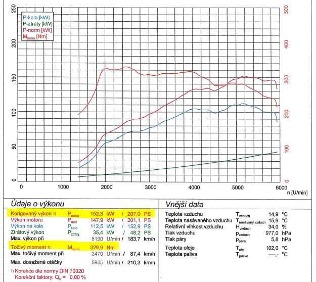

Je tu podobné téma o chipu motoru, ale já jsem dával své grafy před 2,5 rokem sem, tak to teď dám opět sem.
Byl jsem opět na brzdě v Praze na Jarově. Dlouho to měli v rekonstrukci a pak jsem neměl čas. Konečně to tedy klaplo.
Byl jsem zvědavý jak jsme na tom po aktualizaci softu Ondrou (OKCZ).
Výkon ze 136,5 kW vzrostl na 152 kW neboli z 185 koní na 207 koní :biggrin:
Krouťák ze 245 Nm vzrostl na 330 Nm :D
Na motoru byly v mezičase pouze 3 změny - nové rozvody, tlačítko SPORT a nový JCW soft. Nic jiného. Oproti tomu najeto o 25.000 km více (předtím kolem 100.000 a teď 124.000 km).
Oproti sérii je tam jiný chladič vzduchu, něco od BMW z 90-tých let... :) jaký to má podíl na výkonu netuším. S tím jsem auto již koupil.
Soft byl nahrán před rokem (březen 2016) a měl jsem tam 98 oktanový benzín. Opět - nevím jestli a jaký vliv má rozdíl 95 proti 98 oktanům.

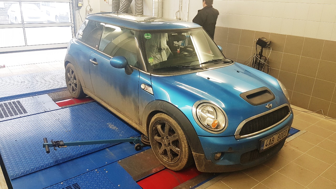

Jinak je to docela hukot, když to měří. Auto stojí na místě a přitom má na tachometru 210 km/ h. Kola se točí neskutečně rychle... Na fotkách je vidět, že jsem jaksi nestihl auto umýt (a už jsem to za to schytal od Worryho).
