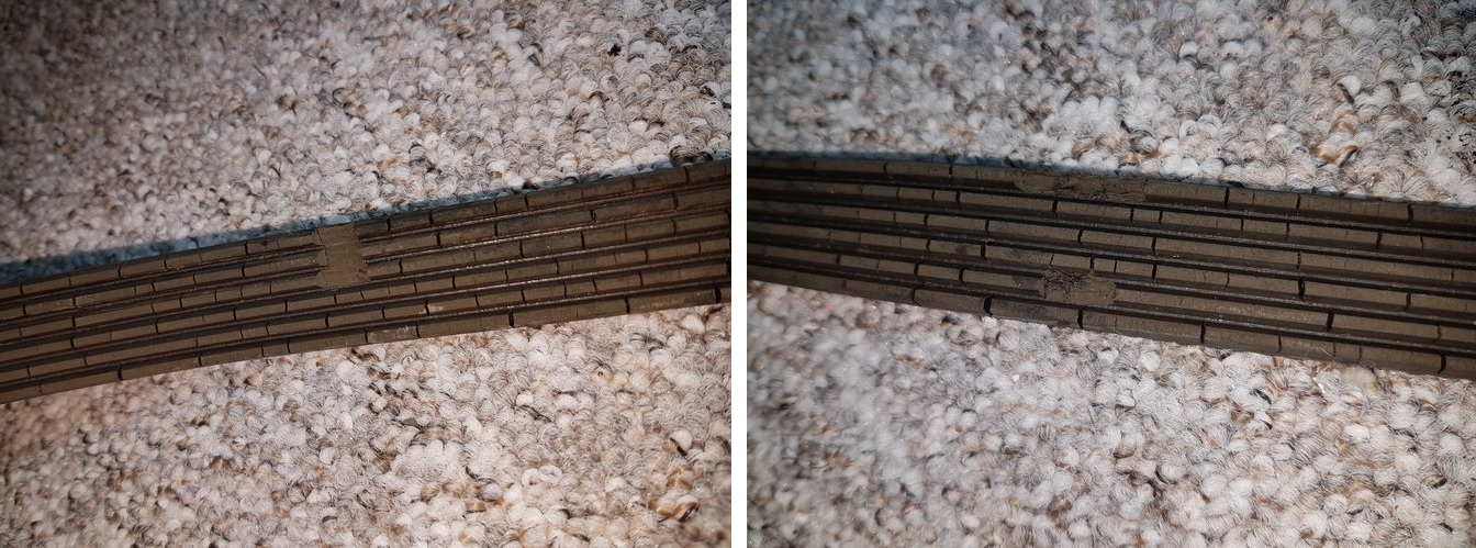

vloni, když mi v Renocar Brno řekli, že mám trochu zteřelý řemen, tak jsem tomu nevěnoval moc pozornost.
Když jsem to před pár dny při hrabání se v motoru viděl, tak tohle už jsou asi víc jak drobné prasklinky :-D

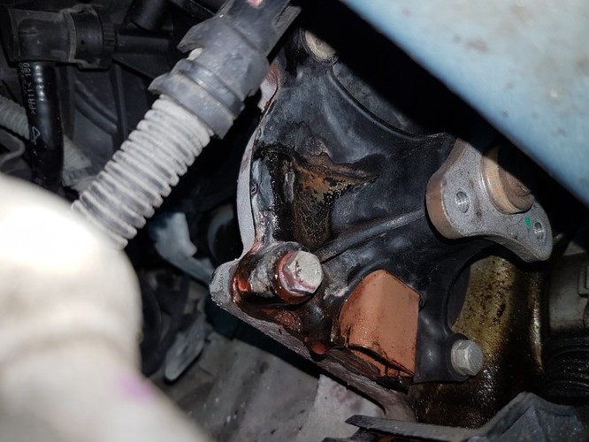

Zároveň mi ukapávala trochu chladicí kapalina, vyměnil jsem expanzní nádobku, která měla zespodu prasklinky, a ukapávání se omezilo na pravou stranu vozu. Takže těsnění vakuové pumpy. Preventivně jsem si objednal celou novou pumpu, když už tam polezu, tak že vyměním nejen její těsnění.

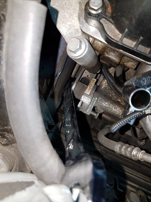

- napínák řemene do servisní polohy očkovým klíčem 21mm (lehce zahnuté ploché očko)
- tím klíčem se tam sice vlezete shora, ale pro zacvaknutí zajišťovacího pinu nepootočíte klíčem dost, tzn. musí se odmontovat vrchní černý plechový obvodový rám motoru (to je ten kde jsou zámky kapoty a gumové dorazové špuntíky
- rám se nemusí celý sundavat pryč z auta, stačí povolit všechny šrouby, sundat chromovanou mřížku chladiče a rám povysunout dopředu
- tím se udělá prostor pro ten 21 mm klíč a napínák zvednete a zajistíte pinem (ten s pružinkou na napínáku) - zprvu to chce větší sílu, ale pak už to udržíte v ruce fajn

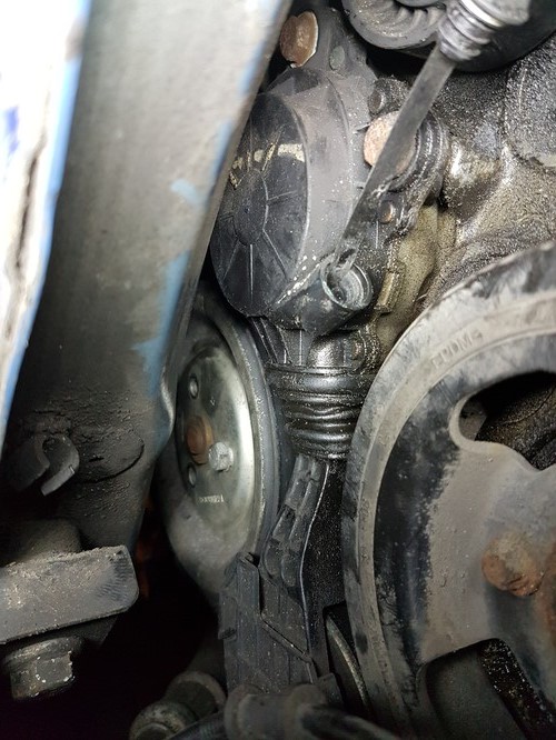

- kluzné kolo mezi řemenicí klikovky a řemenicí pumpy má vytahovací pásek, tento pásek má na konci obdélníkový otvor za který lze zaháknout o výstupek ve vytaženém stavu, tím se povolí jeho tlak na řemen
- teď už je z boku přístup k řemenu, který lze sundat a nasadit nový a opakovat postup demontáže obráceně

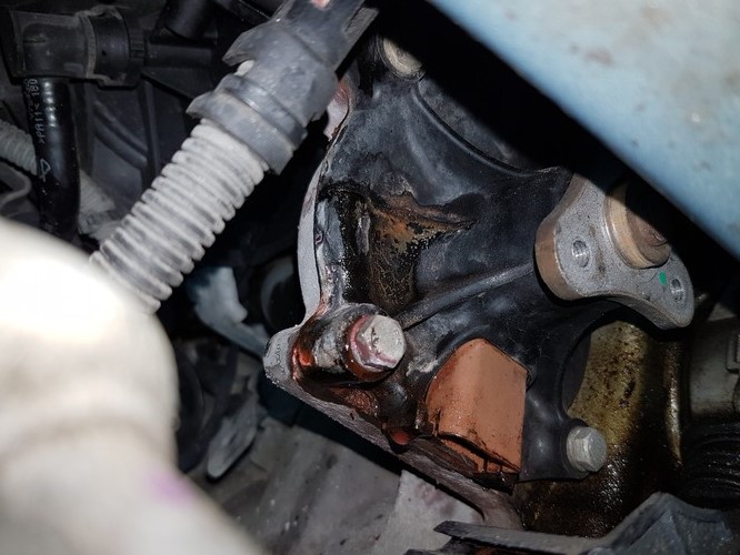

- pumpa má 5 šroubů, tady se vyřádíte, chce to štíhlé ruce, povolit malým otevřeným klíčem a pak odšroubovat rukama
- při povolení posledního šroubu se pumpa uvolnila a vyteče ješte tak půllitru chladící kapaliny, tak s tím počítejte a mějte po ruce nádobu
- vyndat pumpu mezi hadicema, trubkama je trochu jako ježek v kleci ale dá se.

No sám jsem se celkem lekl, jak už byl řemen křehký, chyběly kusy drážek a i z vnější strany byl "okousanej" :-D
Fakt výměna za pět minut dvanáct :)

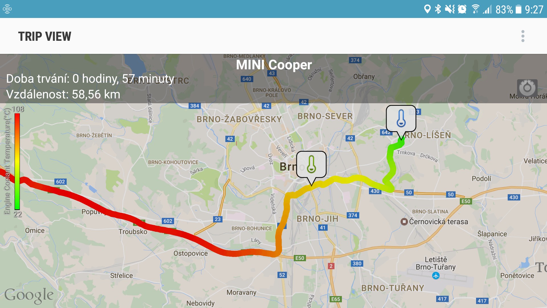

Pro zajímavost, jak se zahřeje motor klidnou jízdou po městě (v garáži bylo -4 °C, záznam začíná po chvilce stání při +22 °C když se chytla GPS venku), na dálnici už 108 °C.
Venkovní teplota -10 °C.
Od zelené do červené je průběh teploty od 22 do 108 °C.
