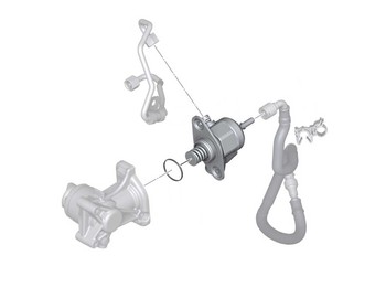

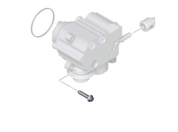

No prave ze nie je rozdiel je uz aj v tvare. Vec je co sa stane ak vymenim to terajsie za stare? alebo treba menit celu vstrekovaciu rampu? najradsej by som bol keby sa to dalo zriesit programom.
No neviem...

Tieto motory sa pouzivaju krizom cez
celu skalu minikov od rocnika 2010 az po 2016 countryman. Vyvojovy znak tychto motorov je HLAVNE vysokotlaka
pumpa motora do cca prvej tretiny roku 2012 sa osaddzovala pumpa od continental s ktorou podla fór ktoré som
prečítal je večný problém. V amerike je dokonca na tieto pumpy predĺžená garancia. Od tohoto roku je nahradená pumpa
typom od bosch na ktoru ja som nenašiel žiadnu tému na fórach s problémami.
Dajú sa len tak motory vymeniť?
NIE. tento rozdiel je naviazaný na riadiacu jednotku motora. Povieme si fajn vymenime pumpu za staru a ideme. NIE nie je
to možné nakoľko pumpy fungujú na iných mechanických princípoch. Museli by sme vymeniť celú hlavu kvoli mechnizmu,
na to vymeniť rampu so vstrekmi a vraj aj rozvody sania.... meniť to nemá celé zmysel .
Riešenie je podľa všetkého zohnat aj novu riadiacu jednotku tak aby vo výsledku bol motor s malo km a vyokotlaká pumpa
