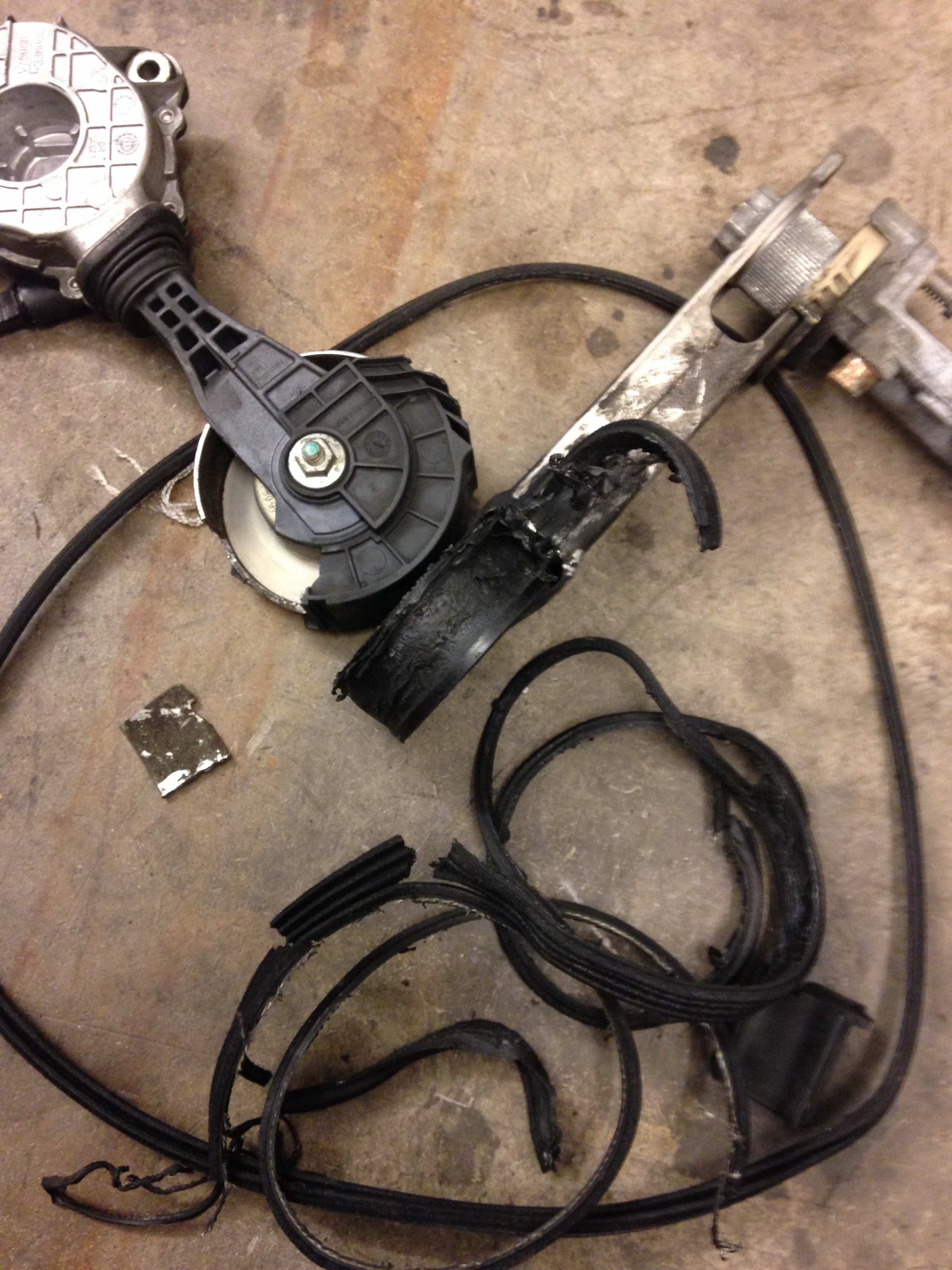

tak se mi včera ráčil odpochodovat řemen příslušenství. Jelikož mě opravdu neměl rád, tak s sebou vzal ještě napínák řemene a "napínák" vodní pumpy.
Vypadá to potom asi takhle:
Už se tohle někomu stalo? Po jaké době se má měnit řemen?

Muj remen vzal s sebou vodni pumpu :-) Doporuceni vymeny remene je myslim pri vizuelnim nalezu prasklinek v mistech drazkovani remene...

Ano,ano, ale může se stát něco podobného i s novým řemenem. To se stalo mě po výměně vodní pumpy i řemenu došlo (v servise) k chybné zpětné montáži. Cosi neudělali/udělali jinak než se má a stalo se, že po 5tis km se ostrouhala ta pogumovaná řemenice a nastrouhal se i ten nový řemen. Móóóc pěkný, takže pozor. Člověk musí být pořád ve střehu, jinak (jako já) MHD :lol:
