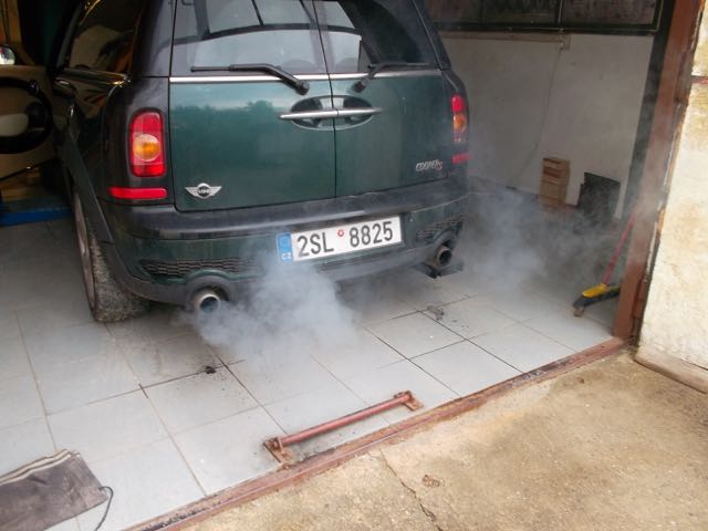

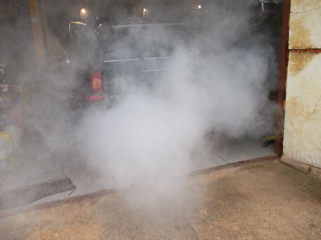

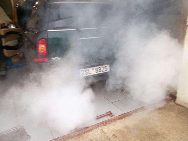

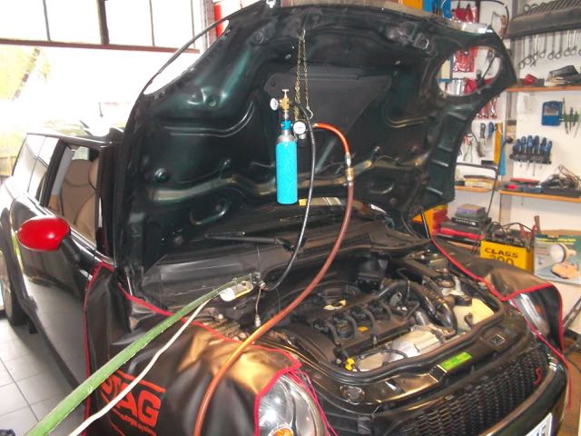

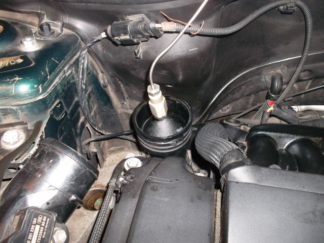

Tak vcera o svatcich Velikonocnich Clubman absolvoval kompletni dekarbonizaci motoru chemmickou cestou s pripravky od BG Care.
Jedna se o 4 plechovky. Jedna sla do palivove nadrze a zbyle tri (kazda jina) se podle poradi postupne davkovaly do sani za staleho chodu motoru.
Nasledne pak napichnuti na diagnostiku.
Nachal jsem si take diagnostikou nastavit stahovani oken, ktera zlobila jiz od nakupu Clubmana.
Pan ma celozivotni zkusenosti s auty, motory. Je to odbornik, muzu jenom doporucit, pripadne dat kontakt (u Berouna).
Pan take rikal, ze takovej bordel tam teda jeste nemel :)
A prvni pocit… urcite klidnejsi, bez cukani volnobeh motoru.
Je to teda jiny zpusob dekarbonizace motoru nez tu provadi OKCZ.
Nevim jestli chemicka dekarbonizace je ucinejsi, nebo mene, ale mam to proste bliz do Berouna nez do Hradce.

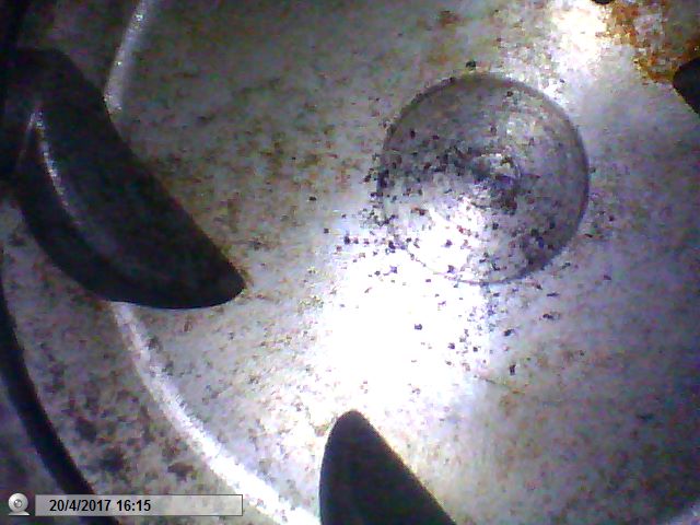

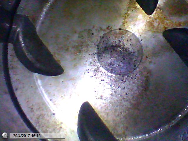

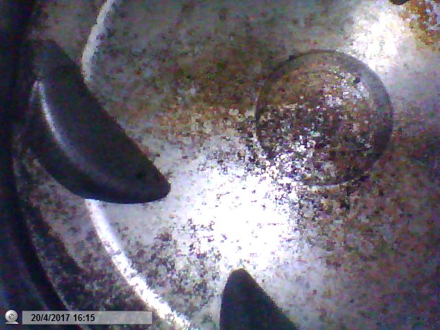

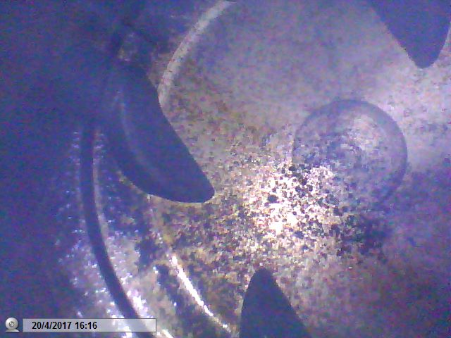

Ta dekarbonizace probehla spise preventivne a jak moc ucinna byla? Nemam zadne foto, pred a po.

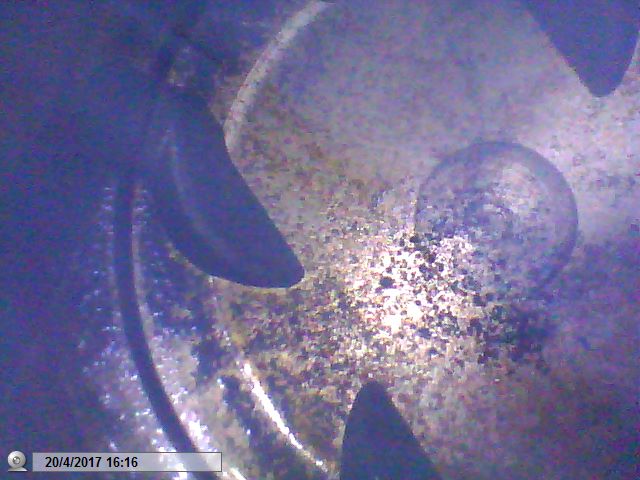

Ale pan co mi dekarbonizaci delal, leze i s kamerou do valcu.
Poslal mi fotky, udajne po dekarbonizaci Mazdy MX5 1,6 2001 81 kw, pred foto nemam.
