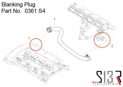

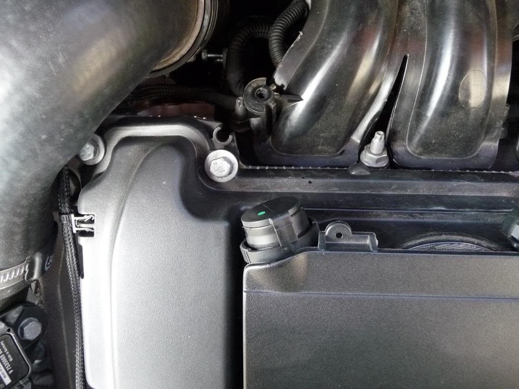

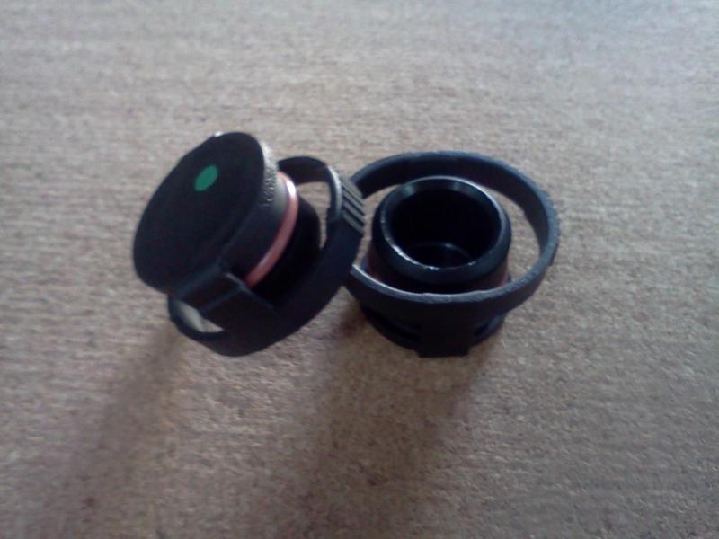

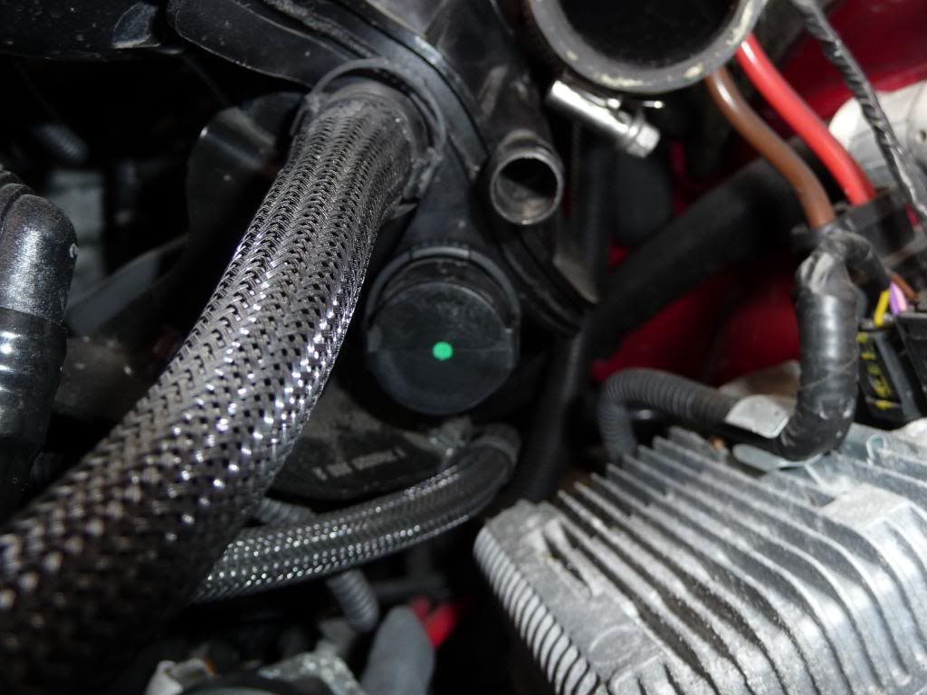

Je to ofiko uprava od Peugeotu. Zaslepky stoji cca 70,- a ocividne funguji. Kdyztak odkaz na nejaky clanek TADY
Obrazky jeste nize..
Poznámka: Jak zaslepky vypadaji..
Poznámka: Zadni odvetrani ventiloveho vika
Poznámka: Zaslepka vstupu do sani

No mluvil jsem pouze o zaslepeni tohoto vyvodu, viz obr.
Kdyz se tedy zaslepi tento vyvod, nehrozi zadne riziko je to tak?
PříspěvekNapsal: 15. lis 2016 23:43
Ja tedy vice verim uzivatelum z US fora, nez panovi z Peugeotu. Opravdu ma viko dve odvetrani, ja se zbavil toho zadniho (jak je na obrazku vyse) Druhe je plne funkcni, akorad prohnane pres OCC a pak do sani..
