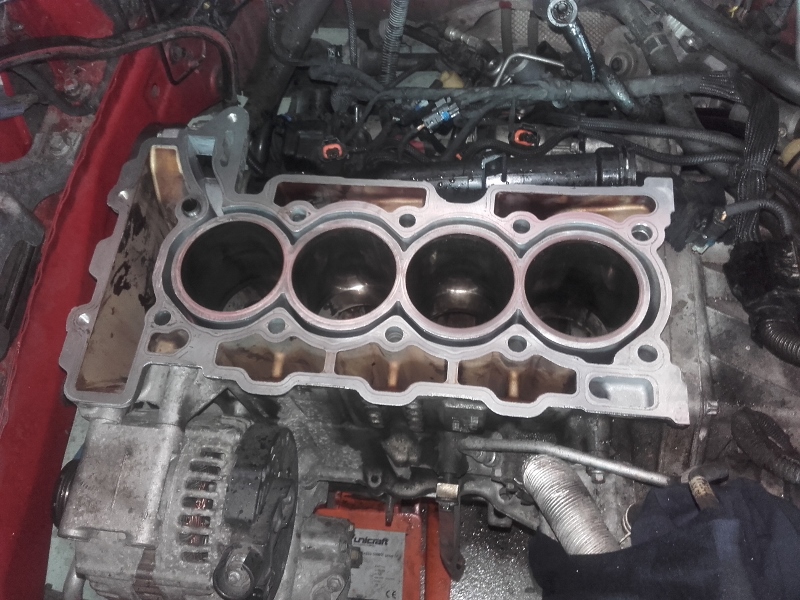

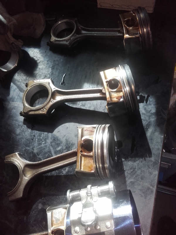

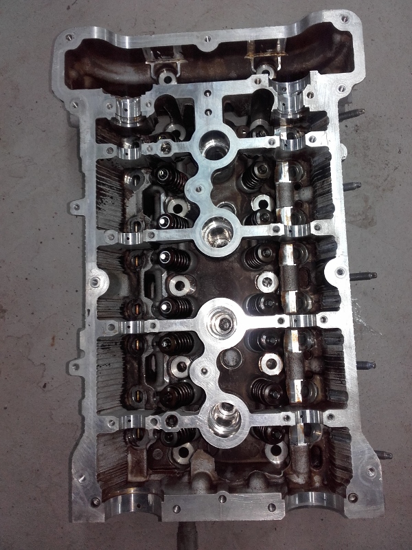

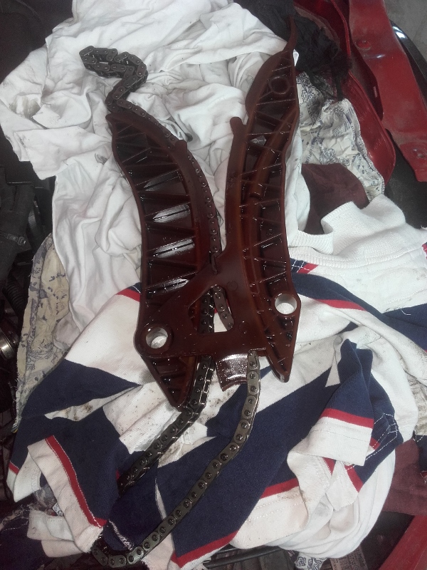

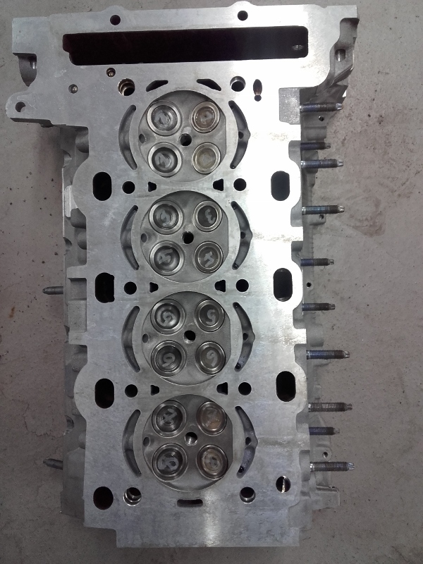

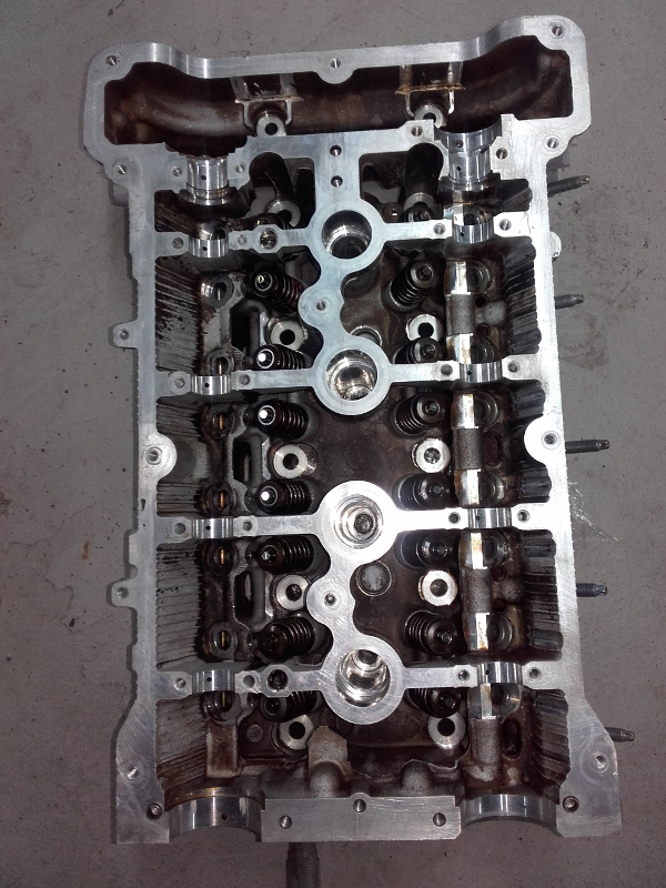

Můj mazel začal brát olej a foukat pod těsněním. :oops: Tyto motory karbonují a těsnící segmenty nevydrží celou životnost motoru. Mám najeto 84000km.Tak rozborka motoru a kompletní výměna dílů. Hlava může a nemusí být prasklá, vždy nechat test natlakováním, nečekejte prasklý blok, má tvrzené vložky a nevím co by se muselo stát aby měl trhlinu. I v těchto km byl motor zakarbonován. Doporučuji aditivum do benzínu, opravdu to pomáhá. Olej měnit určitě každý rok.
Broušení, tlakování hlavy včetně přetěsnění 4000,-
těsnění pod hlavu BMW 2680,- (druhovýroba od 800 do 1500) zde jsou dvě varianty, rozdíl v síle 0.9 a 1.3mm. Ta druhá je když brousíte hlavu o více jak 0,5. To vám řeknou na brusírně zda je zkroucená či nikoli, také těsnění je dražší o 1500,-
rozvodový řetěz BMW 2300,- (druhovýroba 1100)
šrouby hlavy BMW 1600,- (druhovýroba 900)
napínák řetězu BMW 409,-
sada pístních kroužků BMW 4100,-
těsnění vany a víka hlavy BMW 1200,-
Na této stránce najdete přesné díly na kompletní MINI zadáte posledních 5 čísel Vinu http://www.realoem.com/bmw/cs/select včetně objednacích čísel a cen. Díly lze objednat pře BMW , Brno zasílá poštou domů na dobírku, nebo přes nějaký servis kde budete platit marži. U druhovýroby doporučuji objednávat přes nějaký servis, když nebude pasovat nebo bude horší kvalita.
Pochopitelně práce rozborka montáž atd. Bez servisní knihy a přípravků to nepůjde.

Pěkně ty! Já dělal GO ve 125t km, tzn. Pístí kroužky, rozvody, všechny těsnění, pár ventilů, sedla ventilů, gufera, hlavový šrouby, hlava a spojka :D Taky jsem si užil, ale teď jede jako víno! :)

V práci jsem už nějakej ten motor udělal a je jedno, od koho je. Hlavní je měnit olej po 10t km, nechat auto zahřát a pak i vychladit. Potom si myslím vydrží cokoliv a nebude problém :)

Jinak nechci tu rozpoutávat flame, ale měli by jste si přiznat pravdu a to je že tenhle motor se nepovedl a je úplně jedno v kterym autě se ukáže, to že brutálně trpí na zakarbonování (jako většina přímovstřikovejch motorů) je jen první z mnoha věcí který ho dokážou vyřadit a co tak pozoruju tak většina lidí už si tu s nim bohužel užila nebo ještě úžívá svoje. :(
