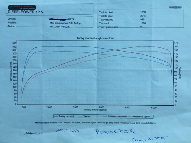

PříspěvekNapsal: 31. pro 2015 09:52
Registrován: 17. pro 2013 11:04
Příspěvky: 3
... po záruce jsem udělal chiptuning v xtuningu a rovnou i s měřením výkonu, porovnejte powerbox vs.chiptuning na stejném voze. R60 SD,automat, 4All
 Předmět příspěvku: Re: Powerbox pro R60 SD
PříspěvekNapsal: 31. pro 2015 14:43
zaujímavé.
1/ možeš pls dodať info aký powerbox ste merali a cca. koľko stojí
vs.
2/ co stojí ten xtuning?
čísla co ste namerali ukazujú, že výkon tam je ten co sľubujú, kruťák ostal nesplnený? rozumiem tomu dobre?
len aby sme vedeli co s čím bolo porovnané?
aké máš z tej úpravy pocity?
co zrýchlenie, príp.spotreba?
