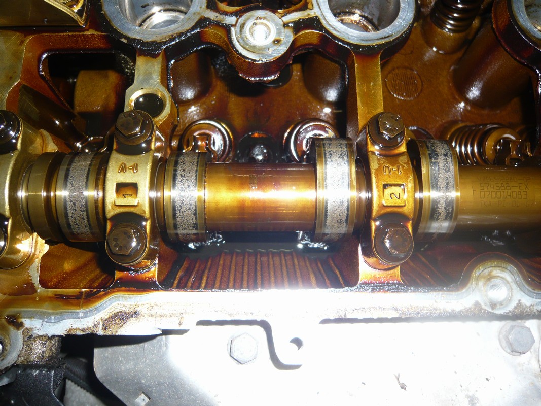

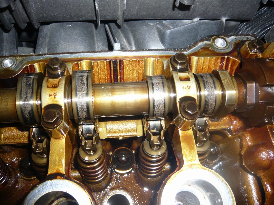

Takto to vyzerá keď sa nemení olej aspoň každých 15 000km. KM sú poctivé!!!!! Rozvody vymenené tak ešte komplet repas hlavy.
 Předmět příspěvku: Re: Motor po 60 000km 1,6 128Kw
PříspěvekNapsal: 19. pro 2015 17:30
nie som odbornik na 2.G ale tie vacky su dobre dosrate aj vahadla chytene
