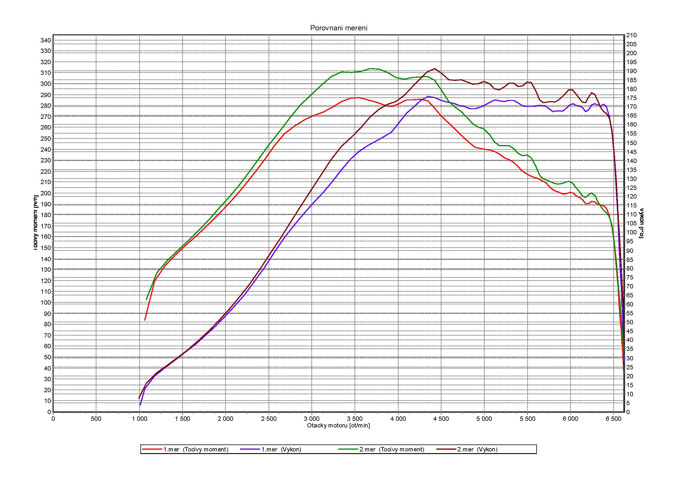

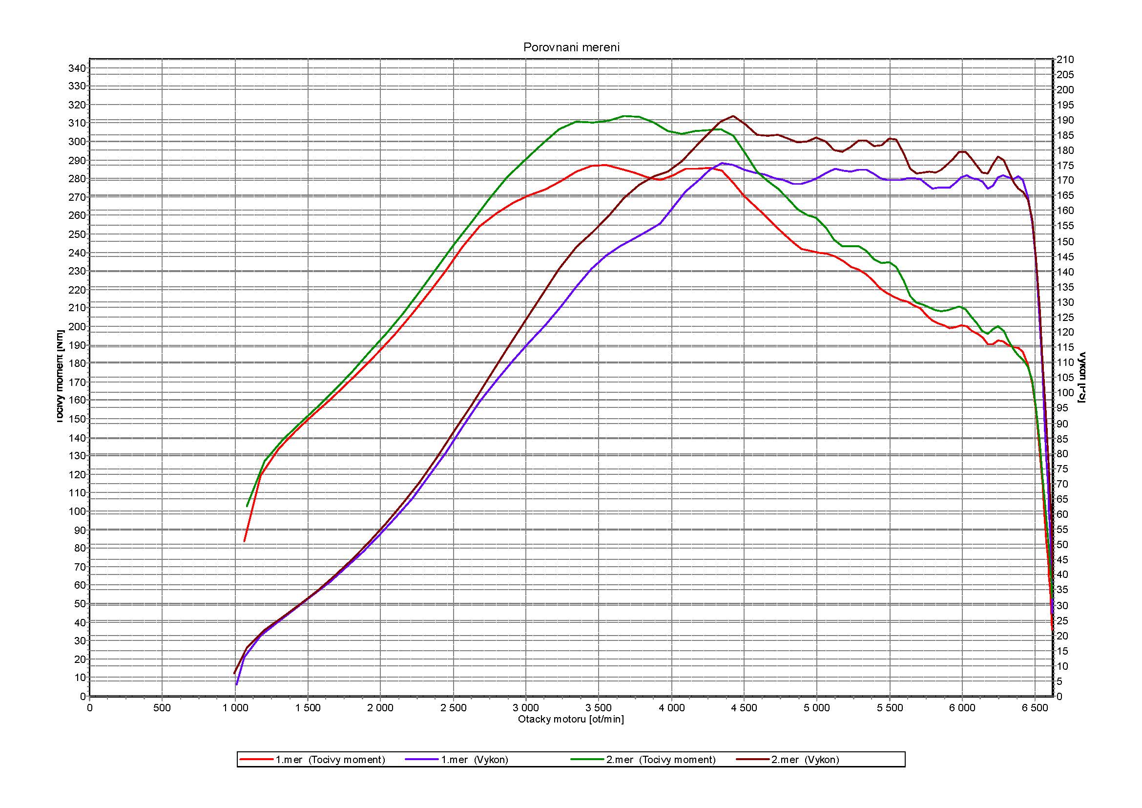

Ahoj minikáři, opět se hlásím s mým dalším pokrokem. Posledních pár týdnů jsem usilovně pracoval na vypnutí ochrany, který v sobě má JCW software.
Ve zkratce... BMW si je vědomo, že by si každý mohl snadno zvýšit výkon svého eSka nahráním JCW softwaru. Z toho důvodu zavedli ochranu, kdy je nutné zároveň nahrát aktivační kód, který je vázán na VIN vozidla. Bez tohoto kódu je auto nepoužitelné, jelikož jsou otáčky omezeny na 1100ot./min. Kód dokáží vygenerovat pouze v BMW na základě objednávky, která přesahuje 1000€.
Nedalo mi to, a ve výsledku se mi ochranu podařilo deaktivovat. Nyní vše funguje bez aktivačního kódu :)

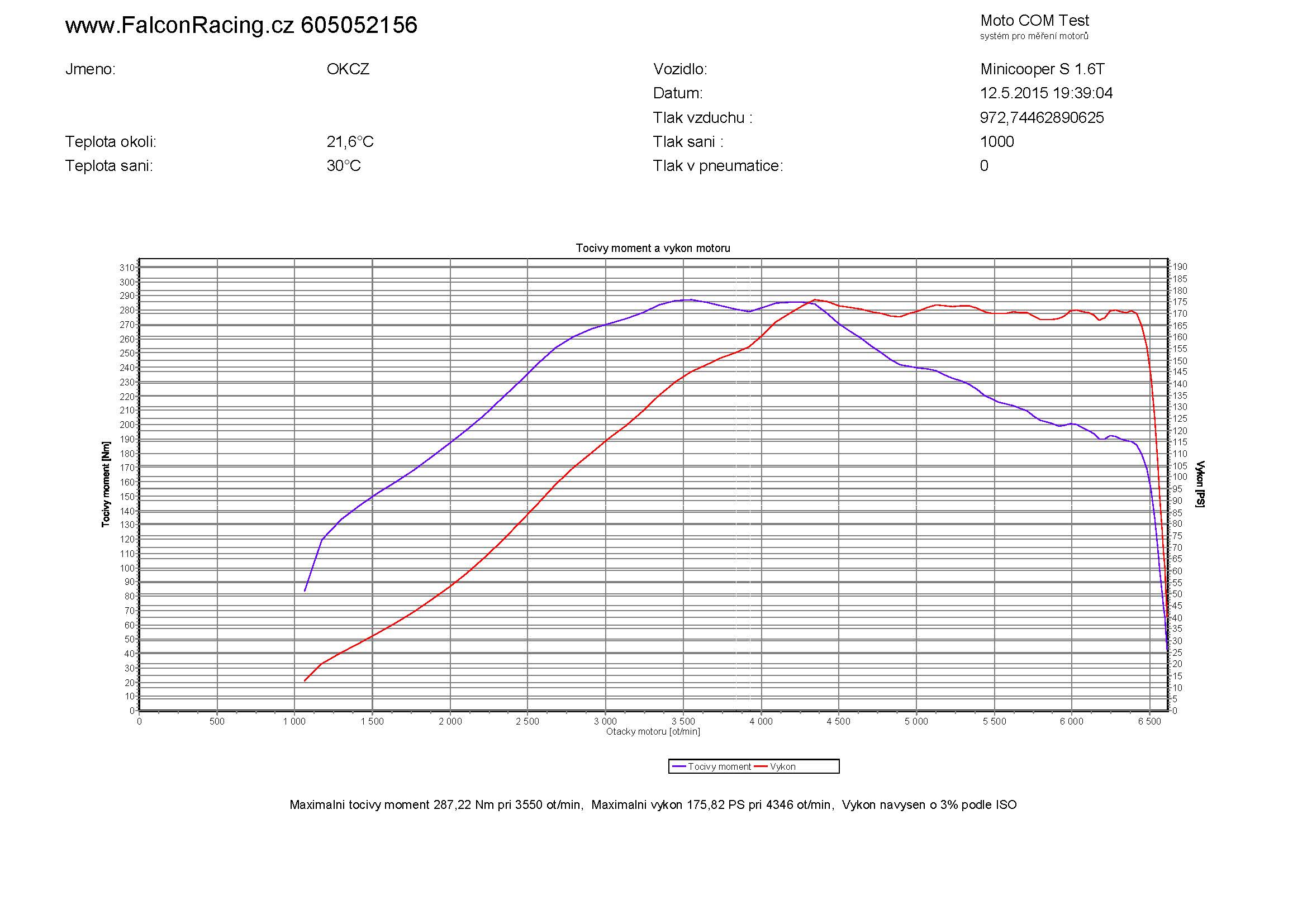

Jako první pokusný králík byl "rodinný" Clubman S, kterého jsem nedávno vzal i na brzdu abych změřil orientačně rozdíl.
Mini je nyní pocitově živější. Je to sice decentní nárust, ale znatelný. Osobně mám z výsledku radost....
Krátké video z brzdy - https://youtu.be/rm21BH-fG9E
Poznámka: Před úpravou
Poznámka: Po úpravě
Poznámka: Porovnání
