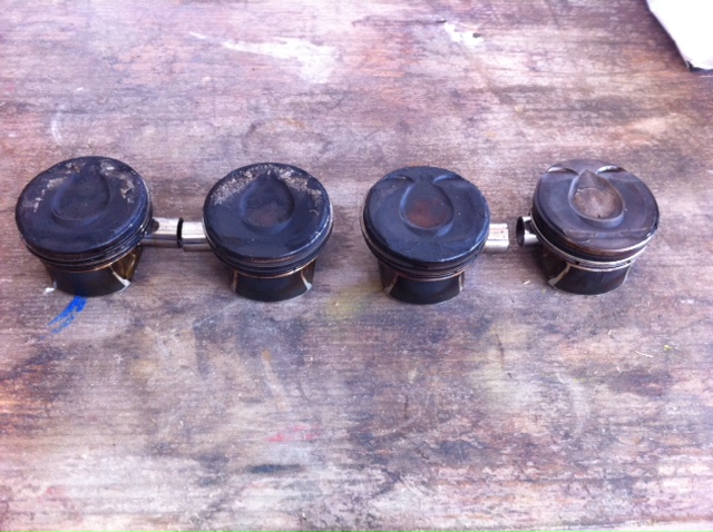

08. srp 2014 08:26
Tak se hlasim do clubu praskly valec. Taky cislo 4.

18. srp 2014 08:03
Po výměně 4 pístů opět na cestách :banana:
