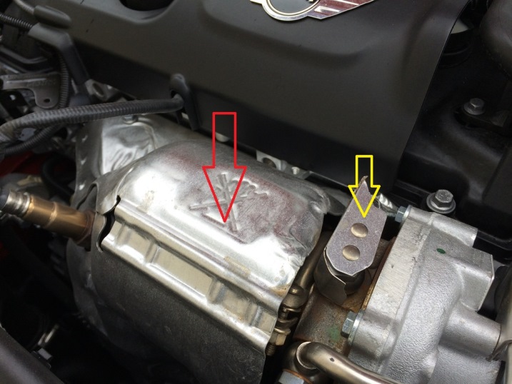

potkal jsem v pondělí Zuzku s modrým Cooperem u BMW - což bylo překvapení, aspoň jsme se seznámili. Okouknul jsem jí loketku, kterou trochu plánuju a ona mi naoplátku ukázala
co dělá teplo z turba s tím nasávacím plastem na kapotě :shock:
Prý to mají všechna eSka...
pořídil jsem fotku svého motoru a ptám se ?
červená šipka je plech kryjící turbo - originál Mini - ten tedy nestačí ?
žlutá šipka je forichtung dodělávaný v rámci svolávaček ? a já ho tam tedy mám rovnou ?
děkuji tomu, kdo mi odpoví a Zuzce, že mne včas vystrašila :-)
Re: R56 Turbo Heat Shield
09. dub 2014 11:35
Červená šípka - Ano, je to originál kryt turba. Defakto by stačiť mal, ale ľudia si pridávajú rôzne kryty ktoré teplo izolujú od kapoty...
Žltá šípka - Ano, je to pridávané v rámci zvolávačiek a ty ho tam už máš. Má to služiť ako tepelná izolácia pre olejové vedenie.
09. dub 2014 11:43
No neni zac za vystraseni :D jo ty uz tam ten stit mas,ja si ho tam prave sla objednat jak jsme se potkali a dneska pro nej frcim. Bylo to v ramci svolavacky,ale stoji cca 100,- bez DPH,takze me to vyjde lip si ho koupit a nacvaknout nez absolvovat 120 km do Inveltu :D
A u me jak si videl ten klasicky kryt turba nestacil a videla uz jsem spoustu eSek ktere to mely jako ja
