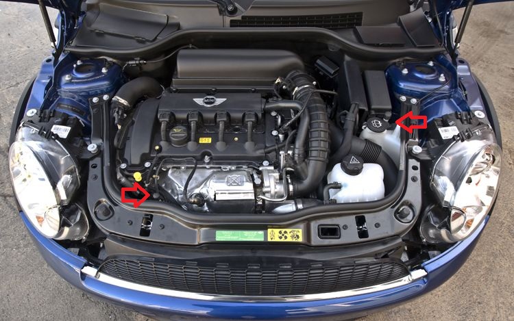

nepsal jsi nahodou ZDE o tom jsi odpustil tlak pres ventil ??
nemas tam chladivo /sam jsi si ho vypustil / jak ti napsali kluci a bez nej to chladit nebude :!: Promin ale obcas mi pripada ze zkousis co sneseme :alien:
Edit. Pro info kde jsou servisni ventily klima / zobrazen motor cooper s /
okruh klima a chlazeni motoru jsou oddelene :!: :!:
Pri ubytku chladiva / plynu R134a obsahujiciho olej pro mazani kompresoru /v systemu klimy system prestava pracovat=chladit
