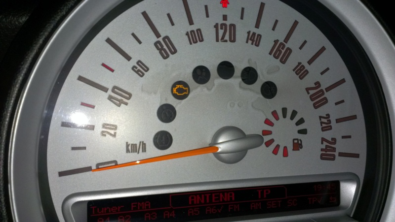

Ahojte,
Neviete mi niekto poradiť v čom presne môže byť chyba pri tejto kontrolke keď sustavne svieti?
IMAG0064_BURST001.jpg [ 114.7 KiB | Zobrazeno 7887 krát ]
V návode je písané že:
Porucha motora so zvýšeným obsahom škodlivín.
Cooper S R56 2007 (malý čierny diablik)

Na 1. generaci jsem mel v haji snimac tlaku v sacim potrubi, ale chce to na diagnostiku nechat vycist chybove kody... A pak se uvidi...

mě se třeba toto rozsvítilo když mě odešla cívka a auto jelo na tri válce,což by jsi asi poznal,auto by se ti klepalo a nejelo by...diagnostika ti rekne více

obecna kontrolka problemu motoru jak pise peppino napichnout a zjistit chybu ..pak resit dale

Neviete čo znamená pri diagnostike:
Systém príliš bohatý pri voľnobehu.
Stále nám vyhadzuje túto chybu a mám pocit že motor vôbec netahá. Ako keby nezapínal turbo.

zkus sundat hadici ze vstupu do kompresoru (od vzduchovýho filtru) a rukou zkus jestli se turbo točí. To by mělo ukázat, jestli za to může turbo. Jinak příčin může být mnohem víc...

to si myslím, že nemusíš ani skušať, a keď tak hlavne nie pri bežiacom motore...
začal by som asi tu
skus popísať čo sa deje trochu viac...
ake boli chyby co ste mazali? čo sa deje alebo nedeje ad chod motora?
co bolo v poslednej dobe na aute robene? po zmene vsetko ok?
ad turbo
počuješ blow off ako otvára zatvára? keď ideš z 1 na 2.prevod.stupeň?
je to plus minus to na co zvyknuty? ide blow off a páčka k nemu aj rukov alebo je to pohyblive alebo zapečené?
lambdy davajú signál ako majú? na diagnostike sa tvári, že vsetky vstupy vystupy idu v pho?
škrtiaca klapka čistá? cistena kedy?
každopádne by som sa zamyslel na zmenou mechanika...nič z toho hore nie je ich denný chleba a na vačšinu musí nájsť odpoveď do pár hod po tom čo ma auto na dielni...
