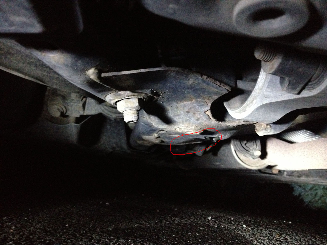

PříspěvekNapsal: 26. lis 2012 20:37
Registrován: 26. lis 2012 19:30
Příspěvky: 81
Bydliště: Košice
Tak som bol teraz pozriet dole,
pozrel som pod auto a nasiel som slusnu mlacku.
Vyzera to ze tam nieco tecie , neviem co. Tecie to spod motora z predneho pohladu po lavej strane.
Mam aj foto, neviem ci tam bude nieco vidiet.
Viecko od oleja som otovril a na vrchu viecka bol povlak ale hnedy tako ko keby pena od kavy.
Zapol som motor a ventialtor sa rozbehol ihned co nikdy predtym nerobil.
Tak teraz neviem
Poznámka: Tam odnikial to tecie vyzera to akokeby tam bola dierka, ale to sa mi mozno len zda

PříspěvekNapsal: 26. lis 2012 20:53
Příspěvky: 104
Když to teče ven tak by měl mrňous v pohodě zvládnout cestu do servisu, když mu občas doliješ...
