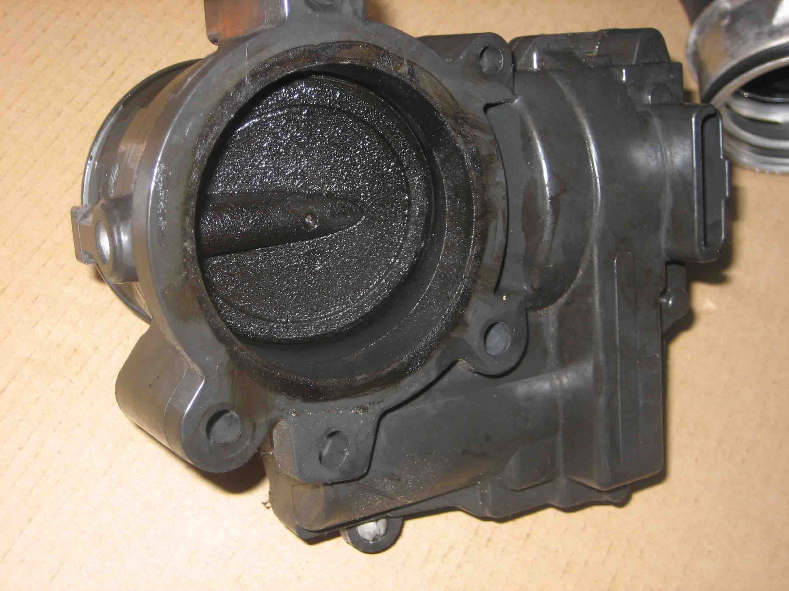

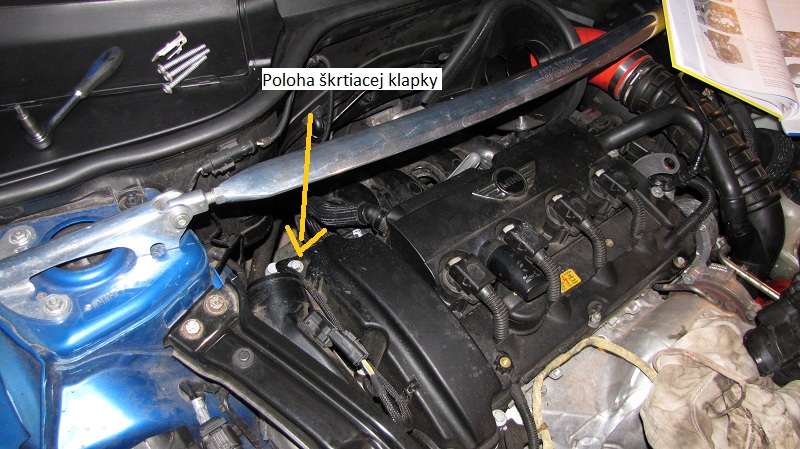

prikladám krátky návod čistenie škrtiacej klapky NMCS R56 /turbo/
1/ vypnúť zapaľovanie a vybrať klúče
2/ demontovať vzduchový filter
3/ demontovať potrubie, kt.prenáša blow off zvuk ku kabíne /priamo pod filtrom-medzi kabínou a blokom motora/
prip.odpojiť konektory v ceste...

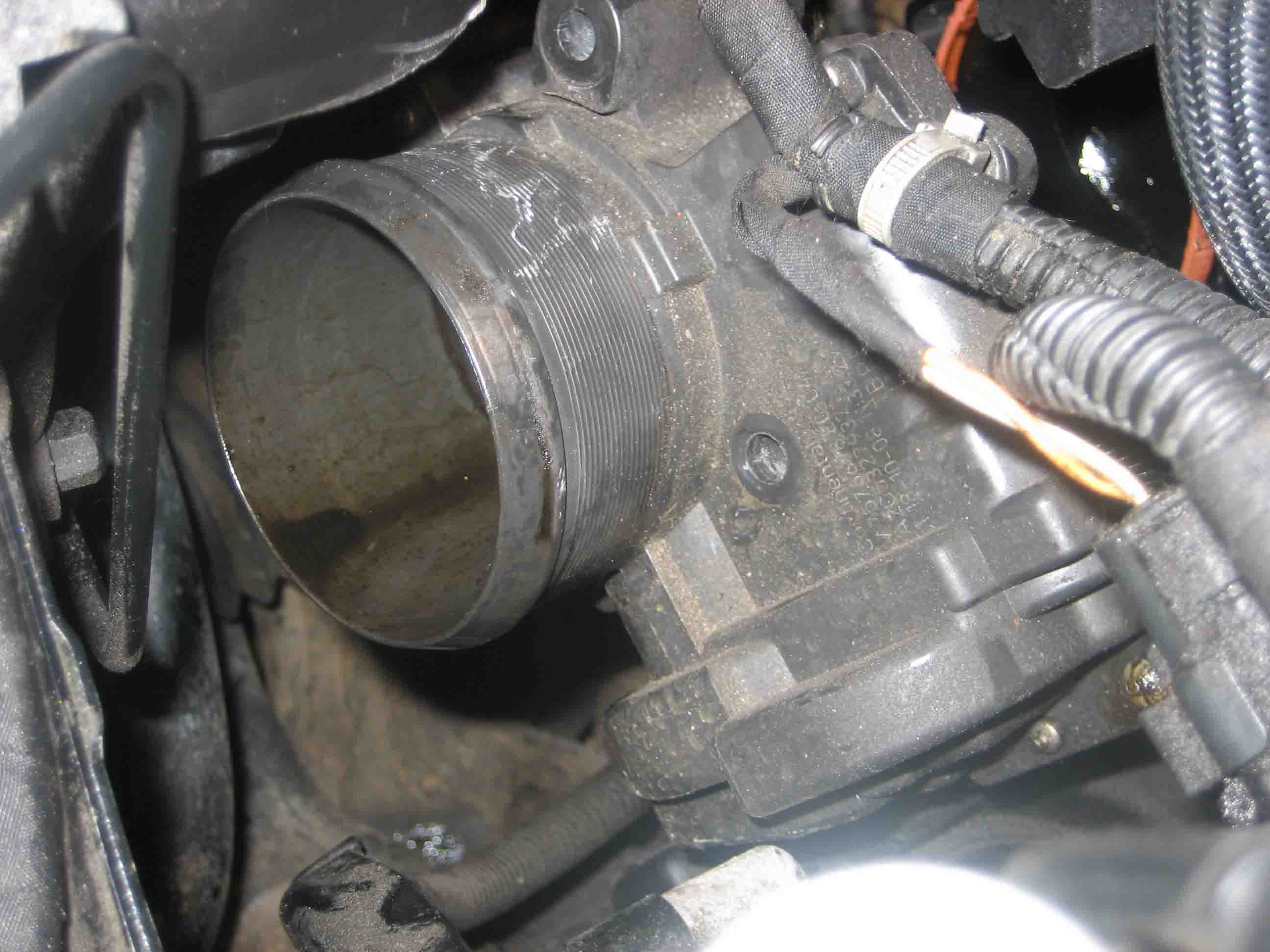

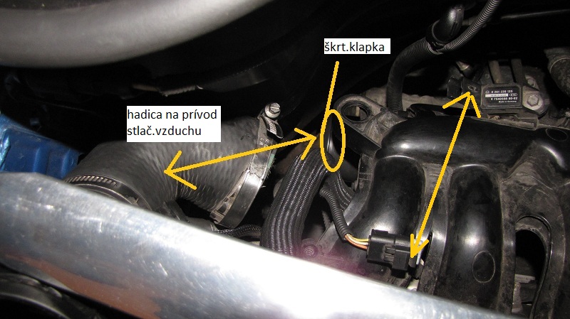

4/ odpojiť a vymontovať hadicu na prívod stlač.vzduchu do motora /vľavo od bloku motora/
pozor, protikus je už plastová škrtiaca klapka...takže jemne aby nestala v ruke časť, kt. ešte bude potrebná

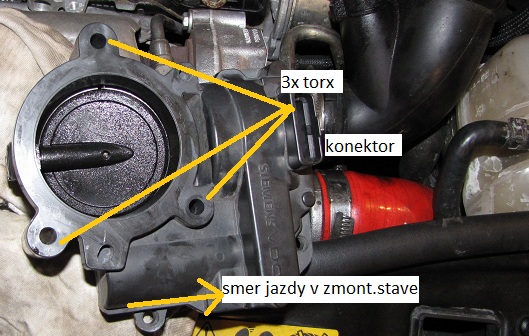

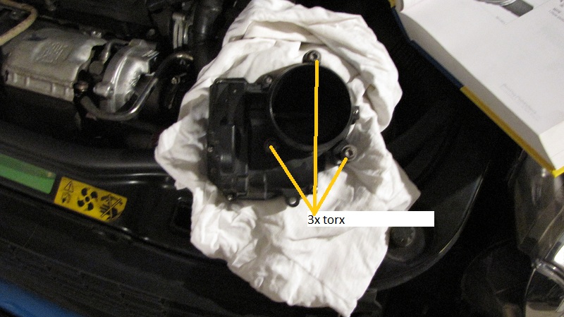

5/ povoliť 3x torx na škrtiacej klapke, vytiahnúť plastovú poistku a odpojiť konektor /s tym som zabil najviac času/
6/ vybrať klapku von - mne sa to podarilo jedine napravo od prívod.potrubia vzduchu do motoru
7/ vyčistit klapku - jak je vidieť ta moja bola mierne od oleja a prachu...takže to bolo dole hneď...
montáž je opačný postup...
odporúča sa meniť o-ring, na kt.klapka dosadá...
uťah.moment na torx je 7Nm pri už použitom protikuse, 10Nm ak ste ho menili za nový kus
ešte jeden linkako klapku prípadne zresetovať...u mna zatiaľ nebolo potrebné, takže neviem či to funguje...
lebo ešte suším filter, takže potom prípadne poviem, ako to dopadlo a či sa nejak občasné zakolísanie otáčok po štarte nejak vyriešilo alebo to spôsobuje niečo iné...
