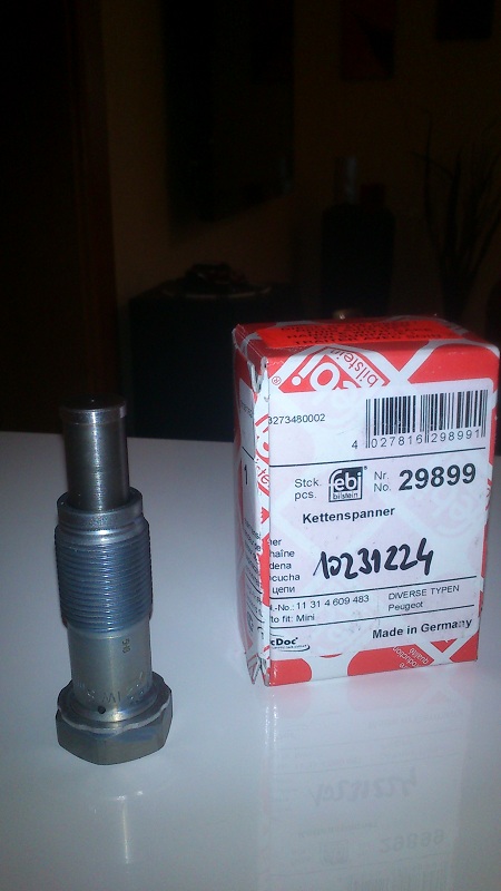

Vzhledem k poklesu teplot jsem si koupil nový napínák řetězu - v AutoBenex za necelou tisícovku. Zítra dávám miníka k mechanikovi a snad už nikdy neuslyším ten hrozný zvuk při studeném startu.
Firma BMW/MINI u mě velmi klesla - u auta za 3/4 milionu Kč nenechat vyměnit součástku za necelou tisícovku (MOC s DPH - velkoobchodní je podstatně nižší) - tedy nereagovat na výrobní/technologickou vadu je fakt pěknou vizitkou této firmy.
Kdyby vada nebyla avízována jěště v záruce v autorizovaném servisu, tak bych mlčel ale "oprava" provedená tak tak, že do protokolu napíší že po zahřátí zvuk ustane (Invelt Plzeň) -tak to je opravdu vizitka profesionálního odborného přístupu.....
Přikládám foto napínáku:

no je divné, že sa mení pumpa a napinák nie...
to súhlas...

Jste si jistí, že ta oprava "Cold Start / Death Rattle issue" spočívá jen ve výměně napínáku rozvodového řetězu? Četl jsem, že často měnili i celý rozvodový řetěz a to se pak pěkně prodražilo.
Pokud to je jen napínák, tak si ho objednám taky, pro klid duše.
PříspěvekNapsal: 07. říj 2012 15:21
no, lepší vyměnit i řetěz, ale jak poznám, že je to již třeba? napínací šroub není taková operace

Prý je to nová konstrukce napínáku (již třetí) a ta teprve tento problém řeší - jestli je už ale "načatý" řetěz, tak to jen napínák nespraví - uvidím co mi pak řekne mechanik. Tak uvidím a kdyby to nepomohlo, tak dám vědět že problémy přetrvávají a budu řešit dále.

@pramen> na reťaz musí mať gage-mierku presne ako na bikoch, kedy to prirovná na pár bodoch a vedia, či je vyťahaná a na výmenu alebo nie...
@nick>ak to odchytíš skoro, myslím, že to je jediné čo treba riešiť...ak s tým niekto jazdí dva roky, tak žiaľ nepojde potom už len o reťaz ale k tomu aj ozubené kolečka...= celý rozvod, kt. reťaz poháňa...
presne ako na bikoch...len o par nul viac... :blink: masakr...preto to moje začudovanie skor dnes, pretože zhorených aut som toľko nepočul...toto ale bude bumerang na povesť motorov, kt. sa už začína vracať...
