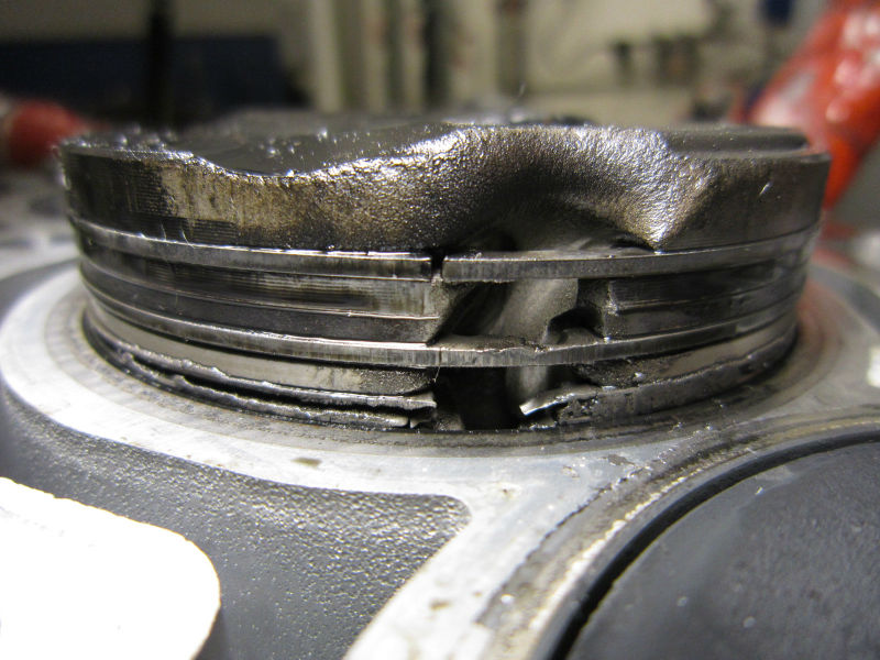

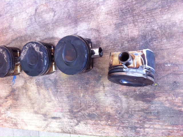

Edit.. z patrani po NETU
casty problem na 3. a 4. valci konci az takto
"They started opening the engine and ended up with a broken piston. Whole engine was replaced under good will and I only paid for labour. Last month had the same problem again. Another broken piston. BMW now replaced the engine again plus some injection parts, hoping that this was the problem in the first place.
Since, they do not know what actually caused the problem, I refused to take delivery of the car and requested that they replace it with an equivalent value car. I have had the car for 4,5 years now.
First engine replacement was at 59000 km. Second one at 70000 km"

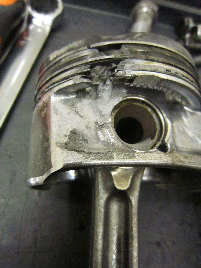

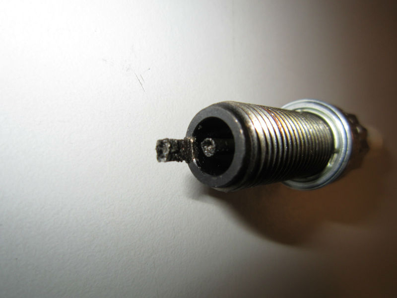

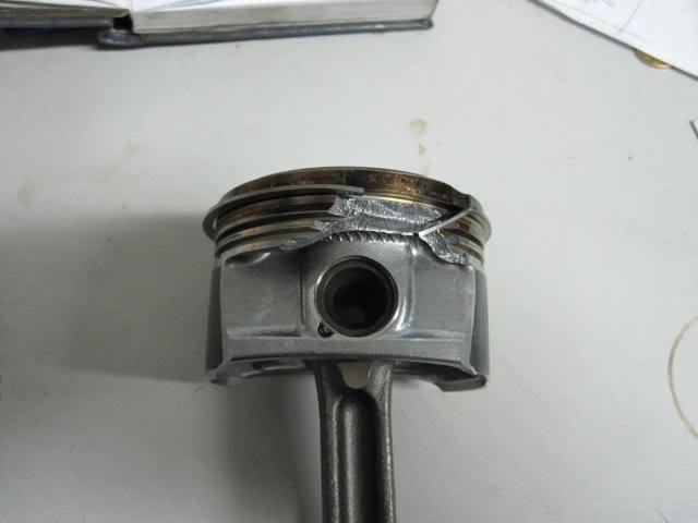

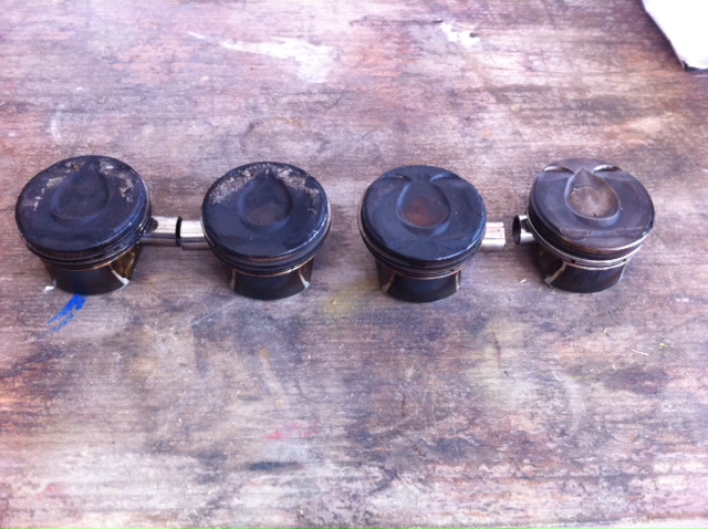

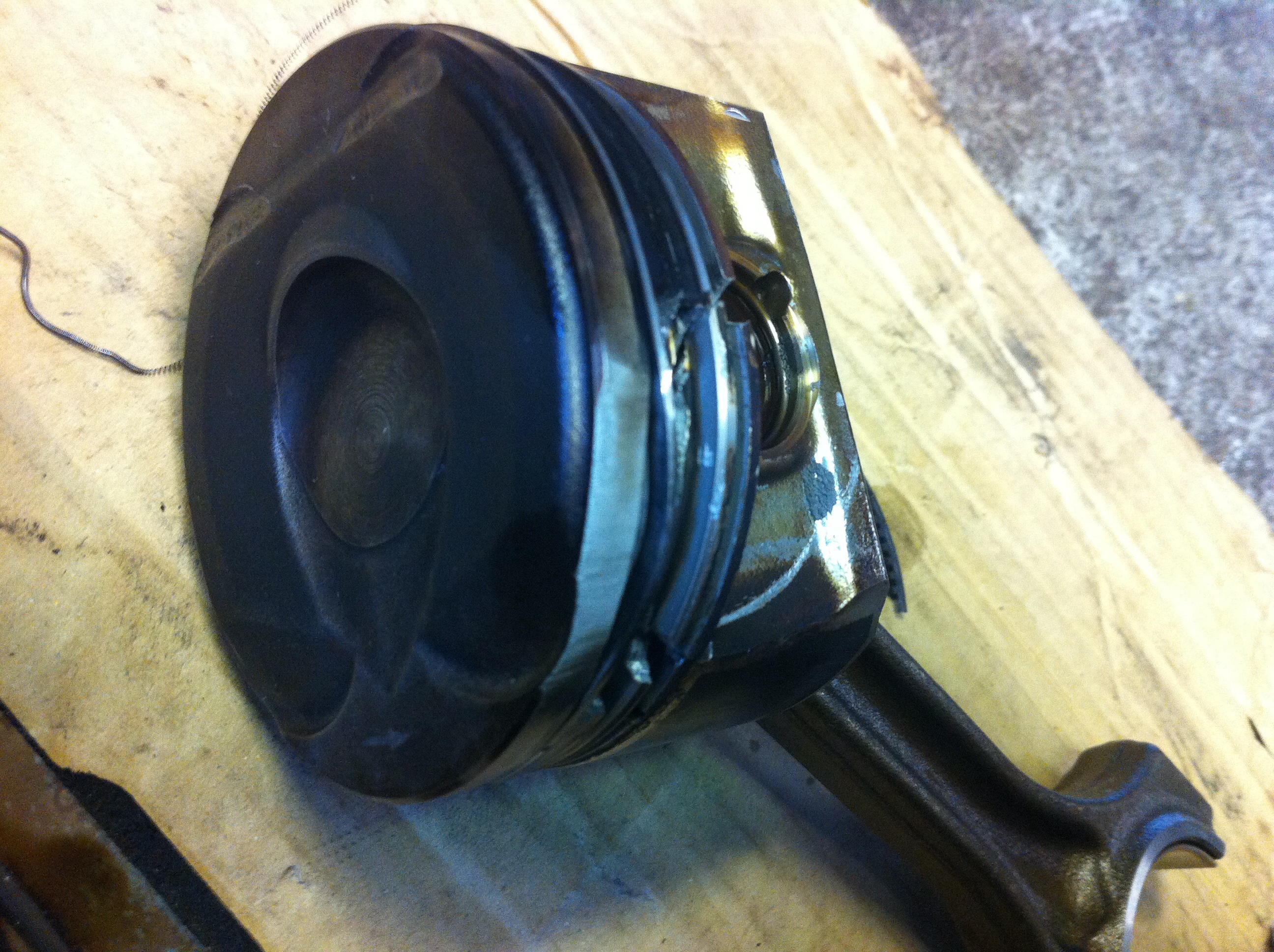

To je motor PSA EP6? V práci jsme je měli na testování a několik jich odešlo kvůli propáleným pístům. Jednoznačně se příčinu zjistit nepodařilo, ale taky byly pokaždé upálené elektrody svíčky, které pravděpodobně spadly na píst a propálily ho. Možná chudá směs, špatné vstřikovače, špatné svíčky...
PS: Jak píše pampeago tak se to taky týkalo 3. nebo 4. válce, možná to má souvislost s jejich horším chlazením.

jj je to on EP6-DT a EP6-DTS dokonce byl vyhlasen motorem roku 2010.. VIZ
PříspěvekNapsal: 11. srp 2012 23:34
Příspěvky: 104
Možná tomu nahrávaly zásahy do map v řídící jednotce, regulace lambdy, předstihu apod. kvůli určitým teplotám, kterých se mělo dosáhnout, takže se to snad v normálním provozu bude vyskytovat jen jako ojedinělé případy. A nikomu dalšímu odsud se to už nestane...

Mrňous píše:
+ k tomu čo padlo kvalita paliva a je to tam...vačšina problémov s tými fotkami piestov sa objavovala za mlákou...ale bude ich v čase viac a viac, pretože nie každý jazdí na 98, 100 a dá tomu potrebnú údržbu...

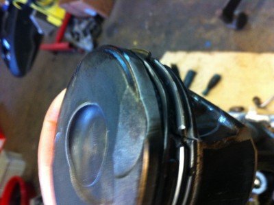

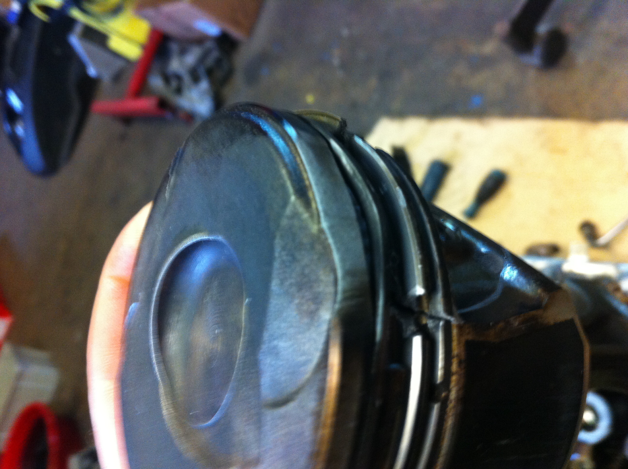

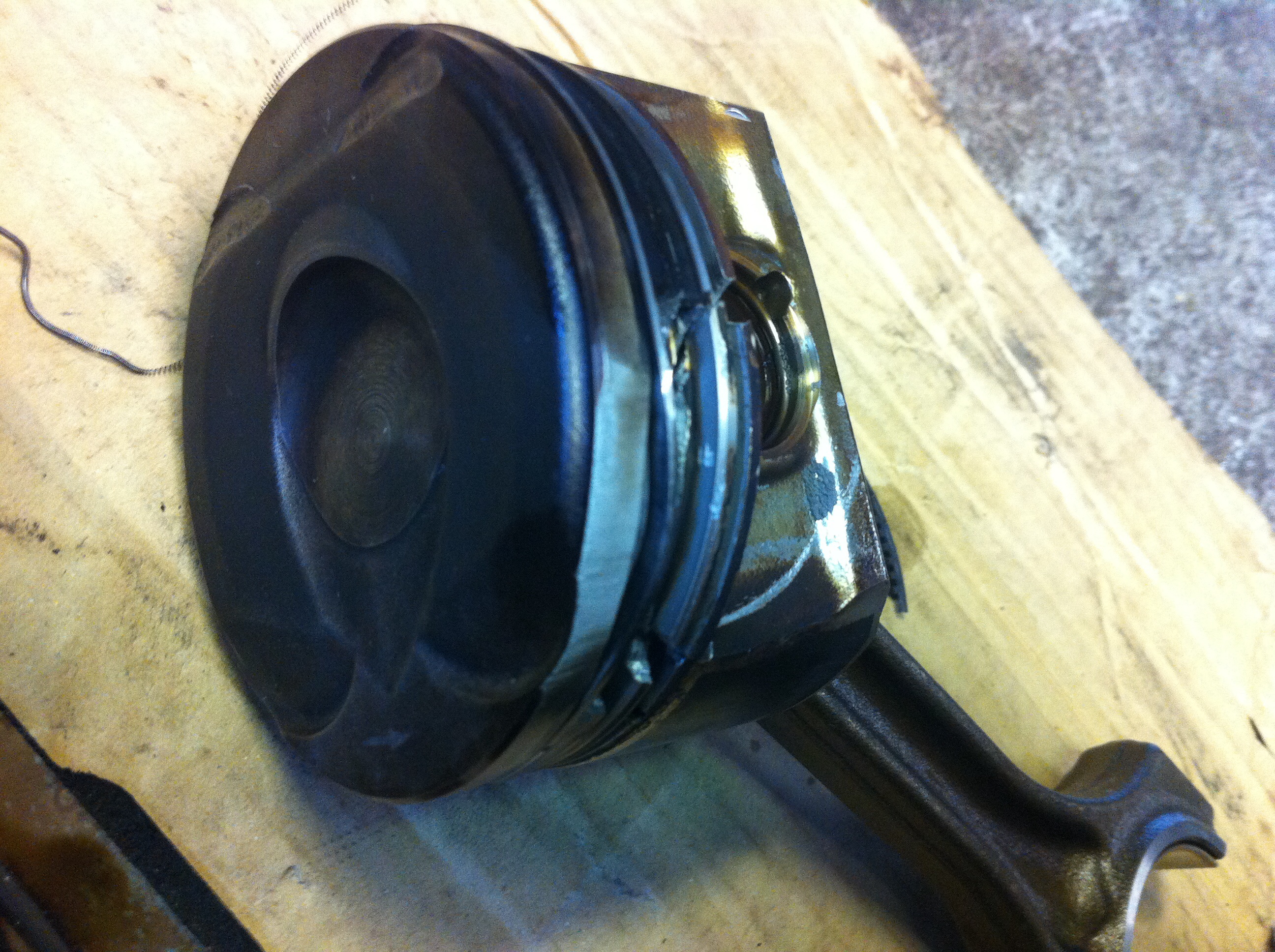

Tak se hlasim do clubu praskly valec. Taky cislo 4.
MINI COOPER S R56/11/2008
coMpocore
PříspěvekNapsal: 08. srp 2014 10:09
Chjo ta tvoje Zabka ty zavady pritahuje jak magnet...
Jedine co je utesujici ze nejsi vyjimka ale to je asi tak vse.
PříspěvekNapsal: 18. srp 2014 08:03
Po výměně 4 pístů opět na cestách :banana:
