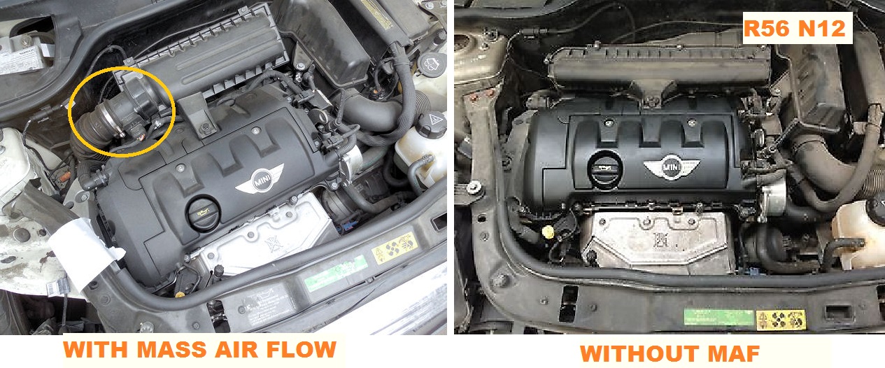

Ahojte,
mam mini cooper R56 1.6 88kW 2007 a na diagnostika ukazuje problem s vahou vzduchu. Napadlo ma, ze ci teda nie je problem s cidlom vahy vzduchu. Kedze som ho nikde nenasiel, patral som na nete a precital som niekde na zahranicnych forach, ze cidlo vahy vzduchu sa pre tento typ davalo iba do US verzie, ze EU ho nema. Viete mi povedat, co je na tom pravdy resp. v com by mohol byt teda problem?
Dakujem

2 roky si tě nikdo nevšimnul :) mám ten samý problém. U kámoše na diagnostice mi to píše přerušovaný signál od čidla. Doufám že to bude jen kontakt.

Udělal jsem takový obrázek, motor bez "váhy vzduchu" (vpravo) a s "váhou vzduchu" vlevo. Třeba to pomůže k základní orientaci...
Poznámka: vlevo s váhou vzduchu, vpravo bez
