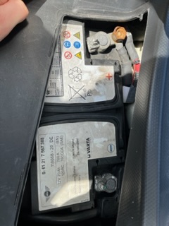

Ahoj dospěl jsem ke stadiu kdy můj mini r56 1,4 70kw 2008 nehlásí žádnou chybu a jezdí v pohodě. Nic méně nejde mi start-stop system. Nehazi to žádnou chybu. Vypnout jde a a zapnout taky ale když vyradim zastavím i zatahnu ruční brzdu tak motor stále běží na volnobeh. Baterku mám Varta s mini logem z Německa s AGM (její kondici neznám ale startuje bez potíží ) Ikdyz je motor zahraty klima vypnuta proste nic. Po čem mám jít? Už si nevím rady. Je pravda ze start-stop system vyloženě nepotrebuju a nemám ani v oblibě ale když to to auto má tak bych byl rad aby to fungovalo. Diagnostika nehlásí žádnou chybu. Co mám ještě zkontrolovat?

Auto mám 2 měsíce a start stop nefungoval ale taky jsem měl špatnou lambda sondu a čidlo na brzdové destičky takže když auto házeli tyto chyby tak jsem si říkal ze proto je starststop vyřazeny z provozu. Teď mám tyto závady odstraněny a chyby diagnostikou vymazaný. Takže jsem očekával ze to začne fungovat. Samozřejmě vím podmínky jako teplý motor venkovní teplota a pásy atd. Ale i přesto nejde. Pojistku pohledam kdyby někdo věděl která to má být? A to by neřvalo chybu??? Je možné ze to nějak předchozí majitel vypnul přes diagnostiku softwarové? Jako taky start-stop nemám rad ale až to auto budu prodávat tak se bude Kupujici ptát proč to nejde.

Pojistka F34 5A je dobra vyzkoušena merakem. Každopádně když tady tu pojistku vytahnu a nastartuju auto tak to žádnou chybu nehlásí. Když vytahnu pojistku co je hned nad tím od DSP tak to hlásí chybu DSP. Nemělo by se to chovat podobne? Nebuďte být třeba ten start-stop vypnuty nějak přes diagnostiku? A baterkii Varta s AGM funkci jsem nabil na plno. Nabijecka hlásí kondici dobrou. Tak už nevím co hledat dále.

Ano, vím, že musí mít motor provozní teplotu, snad musí být zapnut pás řidiče apod, aby Start-stop fungoval, baterii mám AGM a dobitou, všechny tyto základní věci bych měl splňovat. Jinak bych to na forum ani nevytahoval. Tady píšu jen když už nevím co a když všechny standartní postupy nedopadly....
