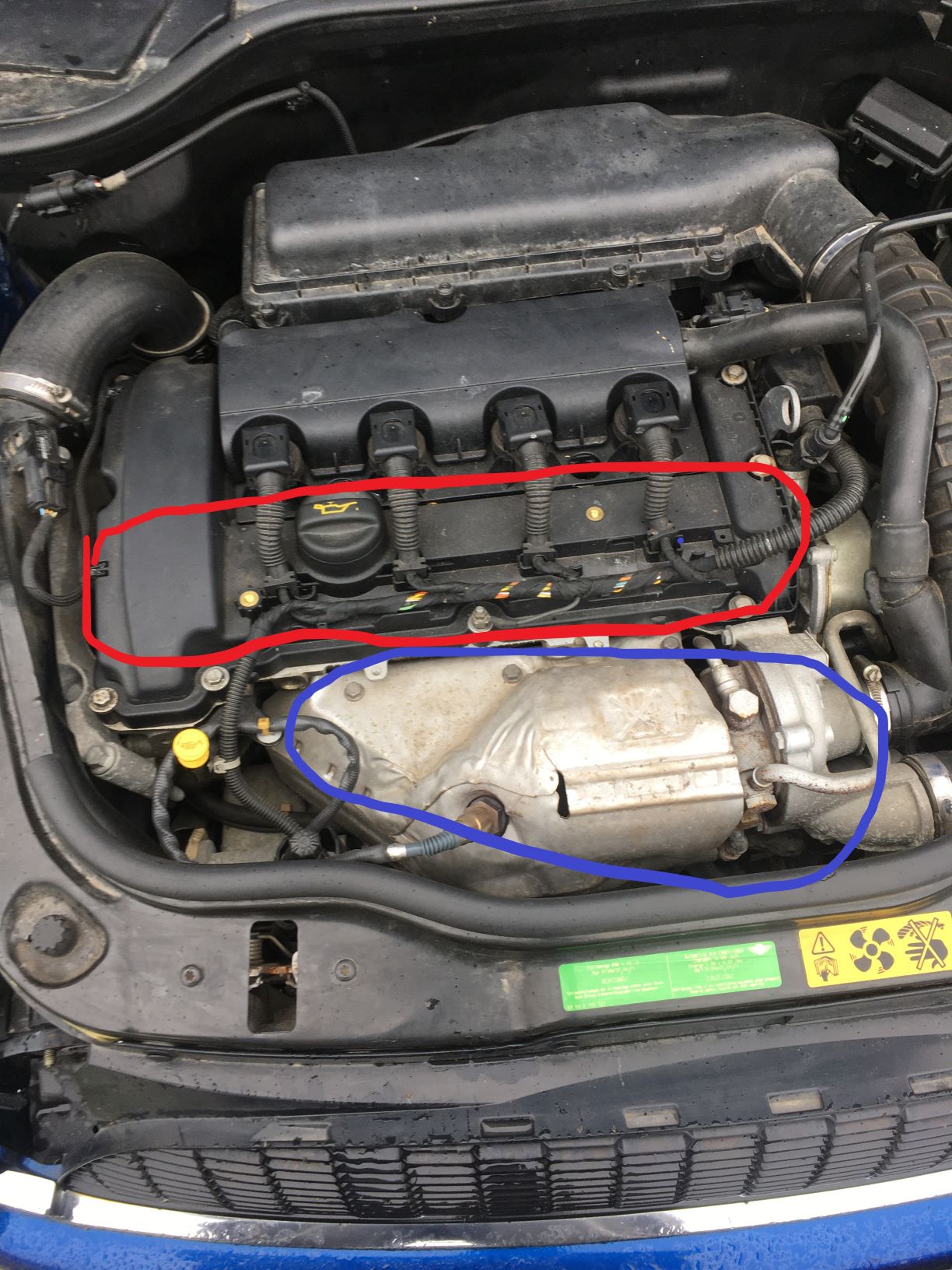

Zdravím. Potřeboval bych poradit. Mám Mini clubman S rok výroby 2008.
Nevím zda je to problém, auto nehlásí žádnou chybu a v rámci možností jede úplně normálně. (Akorát by potřeboval dekarbonizovat) Nicméně v části motoru kde se nachází Turbodmychadlo (viz obrázek označeno modrou) se auto extrémně zahřívá, že bych na tom mohl smažit a když jsem otevřel kapotu za deště tak se kapky deště ihned odpařovali při dopadu jak když by dopadli na rozpálenou pánev. A část motoru(označeno červenou) je od dmychadla též dost zahřátá, že na ní stěží udržím ruku.
Jak jsem již psal výše auto nehlásí žádnou chybu ani přehřívání.
Tak by mě jen zajímalo jestli je to normální. Protože takhle zahřáté turbo po klidné jízdě jsem u jiných aut nezažil.

Je to normalni.. akorad v te cervene oznacene zone nemas kryt te kabelaze. Je to cerny plast, ktery zakryva kabely a trochu je tim stini od tepla z turba.
