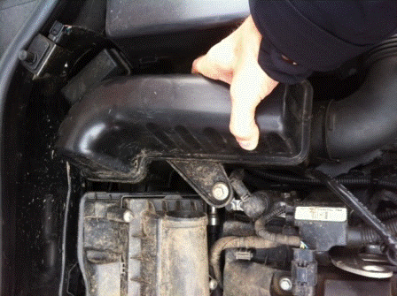

Ahojky, abycvh nezakládal zbytečně nové vlákno, tak se zeptám tady. Poslední týden mi neco začalo vibrovat na autě. Nakonec sem zjistil, že jsem asi někde trefil spodní kryt od Viktora, který se prohnul a lehce se dotýkal vlnovce. To sme už narovnal. ale když sem hledal co by to mohl obýt, tak sem zjistil, že sání vzduchu se docela volně hýbe a vydává divný zvuk. Můžete se podívat, jestli to tam máte i vy, nebo je to chyba?
díkes

skusal si to dotiahnut? :D
PříspěvekNapsal: 28. led 2014 19:16
Jasan, resp to nejde. Je to pruzny spoj pres silentblok. zdá se, že to má fungovat jako odpružení. Mám ale pocit, že napojení na box filtru je takové divně volné. :?:

Blacky, že by kryt spíš na škodu? :P
PříspěvekNapsal: 28. led 2014 20:59
Naopak. Schytal ranu, která by jinak sla asi do vlnovce, nebo rychlosky. Jen se trochu prohnul a tak byl moc blizko a chvilkama to drncelo. Kladivo to zpravilo a muzu zase skakat po poli :)
