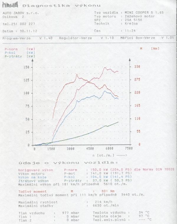

Chlapci v příloze zasílám Měření z Jarova od pana Krejsy. Rád porovnám své měření s majiteli zázračných krabiček. Kdo nedá graf z brzdy, jako by nebyl. 204ps a 300nm vlastně jcw mimo jcw kitu za padesát. Ten by přinesl dalších 1o kw. Letu zdar

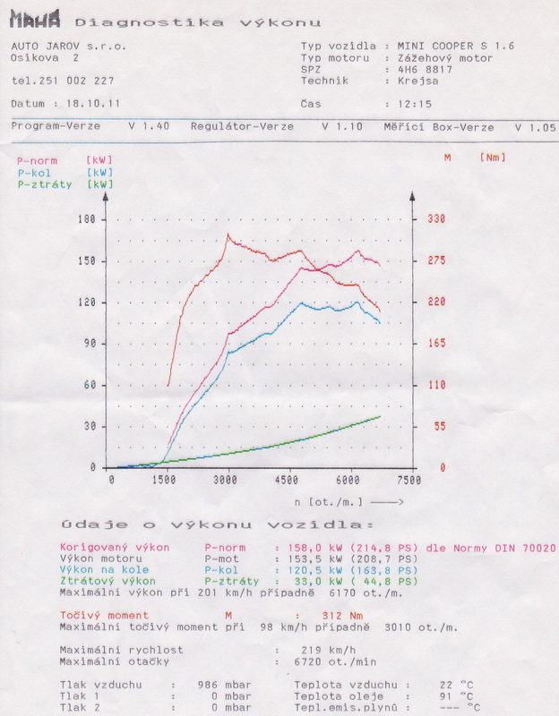

Tady je můj z loňska - powerbox od Steinbauera a Natural 98 (už se těším na jaro, až bude po úpravách :) ).

Srovnání s tvým je zajímavé - obvzlášť rozsah otáček, kdy mám k dispozici skoro max. výkon (cca 145-155 kW), je u mě 4500-6600+ ot/m., zatímco u tebe to je cca 5400-6600+ ot/m.
Jakou formou máš vlastně přečipováno?

Je pouze upravena řídící jednotka vozu. Další zvyšování výkonu motoru je dle mého názoru neadekvátní v poměru finanční náklady - výkon. Také o životnosti si nedělám iluze. Te´d bych ještě rád vyřešil tvrdost zadní nápravy a odskakování auta na nerovnostech.

jak dosiahli tych 34st.C na konci Nov.?
to sali do motora od výfuku?
celkom by ma zaujímalo koľko by to bolo ak by to bolo o tych 12st.C menej jak mal nick....
