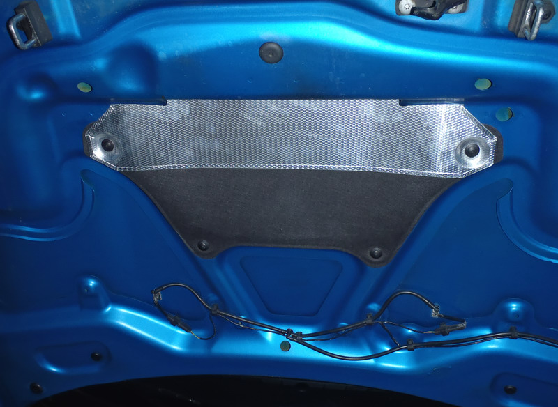

Když už jsme se tu bavili o té mřížce a abych nezakládal nové fórum... o tomhle jste věděli?
part number 51482183986
http://www.realoem.com/bmw/showparts.do?model=MF71&mospid=49645&btnr=51_6047&hg=51&fg=95&hl=3&lang=cs
Spolehlivě zabrání známému problému "bonnet scoop warping". Řekl bych, že i vypadá líp než to plyšové cosi :-D
422 Kč ve Stratosu HK.
Objednáno dnes v Inveltu za stejnou cenu :wink:
V pátek nebo v pondělí k dodání ...

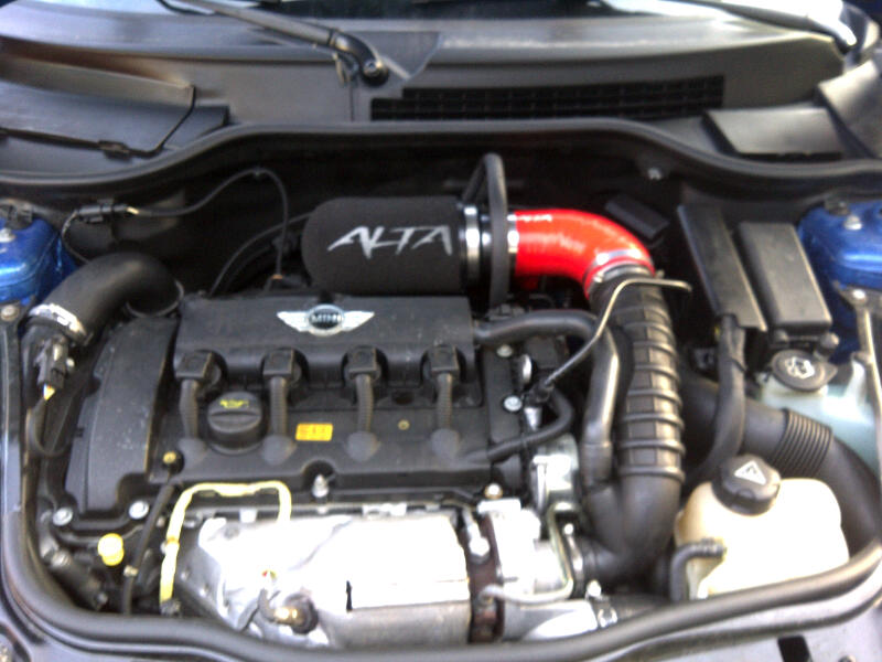

tak ALTA je tam...sledoval som tento návod a až na ruky od saxany mi nič nechýbalo...ale cca. po polhodke boja bola tam...
potom som po vzore aviatera otvoril mriežku...nechal tam ten plyšový bazmeg, nezdalo sa mi, že by niečomu bránil...
po mestko-dialničnej skúške som zaparkoval doma, otvoril kapotu a skoro na nej zvnútra neudržal ruku...
každopádne pocitovo-zvukove je Alta zaujívamý efekt(BoV je počut viac ako MCS plastový kryt to utlmil o dosť) spolu s práskaním do výfuku na vytočenú dvojku a otvoraný šíber...
to bolo faaaaakt pekné...až budem musieť niekoho posadiť za volant a nechať si to vypočuť zvonku...
Auto asi pocitove tiahne lepšie ale ten vzduchový filter čo tam bol nebol najnovší, takže nieviem aký by bol rozdiel medzi Altou a novým filtrom...
Poznámka: alta v MCS

Nice :biggrin: Taky už se nemůžu dočkat, až to za pár měsíců vyměním. Výkonnostní rozdíl nechám změřit na zkušebně, tak uvidíme :-)
Každopádně o zvuku je to mnohem víc ;-)
Martas78 píše:
Super, hoď sem potom foto pls...
Doufám, že to bude pasovat i do té MiniFini mřížky, ale tak není problém tomu trošku pomoct :-)

moja kapota bola najhorucejšia ešte predtým kovovým dielom co tam teraz máš, a odtial to je rovno na druhej strane tam kde začína scoop...tomu pomože asi len mriežka a nezastavovať auto po brutálnom výkone okamžite...ja to mám z dialnice domov take 2kilaky a pumpa chladila Turbo este asi 8min...

PříspěvekNapsal: 04. bře 2012 19:37
Ten štít není pro chladnější kapotu, ale by se neohřívala tolik hood scoop (a nekroutila) - ta chromová na to trpí asi nejvíc, proto ho prodávají k ní.
Co pomůže chlazení turba jednačně, je větší FMIC. Co jsem četl, tak to pomáhá značně.
Ale tak teplota problém není, po rychlé jízdě prostě jet pár minut normální rychlostí a 1-2 minuty po zastavení nechat běžet motor. To v pohodě stačí.
njn, len scoop sa toči od teploty kt. je od turba, kt. to predá kapote a tá to predá scoopu...a ten nevie čo s tým tak to pustí do gatí... :bigups:
skús sa na to pozriet ešte raz, kde sála turbo a kde máš kvázi inzulátor...mne sa zdá, že to je trošku mimo, čo ale neznamená, že to nestačí...
FMIC pomože tak vzduchu čo vstupuje do spaľ.priestoru, čož je super pre motor a spaľovanie, že tam dostaneš výššiu hustotu vduchu=viac O2=možeš dať viac paliva=výšší výkon...
Turbu si trúfnem povedať toto moc nepomože...to je predním...a kompresor to schytáva od turbíny...
preto aj beží ta pumpa aj po vypnutí motora, čo ju teraz menia...

Úplně stejně jsem ho tam včera dal taky, nebudu sem dávat foto, je to úplně stejný, jen na červené haubně :wink:
Speedygon : Alta fakt pěkná, jak píše Nick, už si na ni taky brousím zuby včetně inlet hard-pipe :wink:
