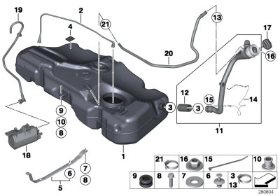

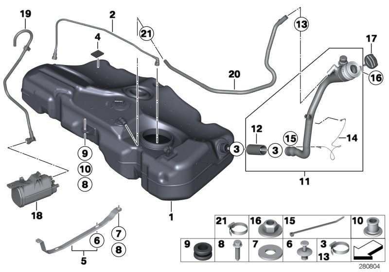

juknul jsem na RealOEM.com
http://www.realoem.com/bmw/cs/showparts?id=MF31-EUR-06-2007-R56-Mini-Cooper&diagId=16_0662
cislo: 18 filtr c.d. 16132752290

Ale to je aktivní uhlí, to je na výpary a ne na filtrování paliva.
