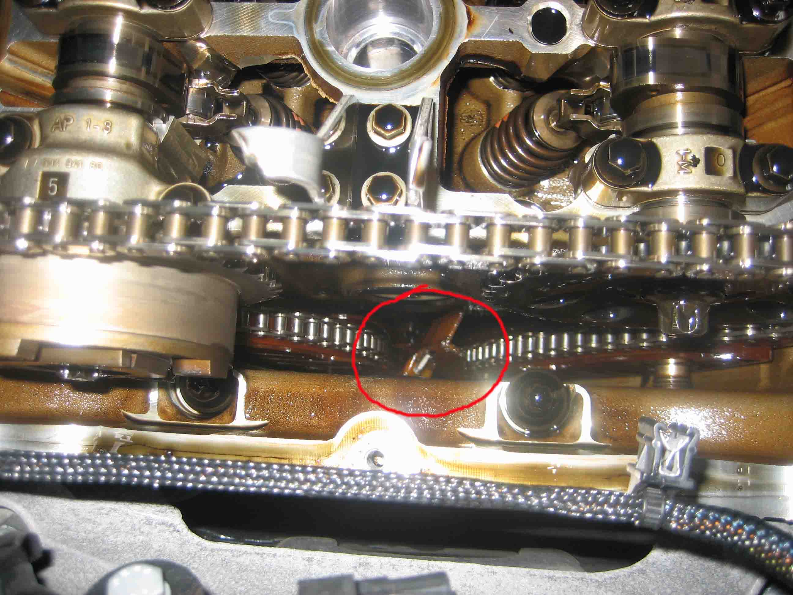

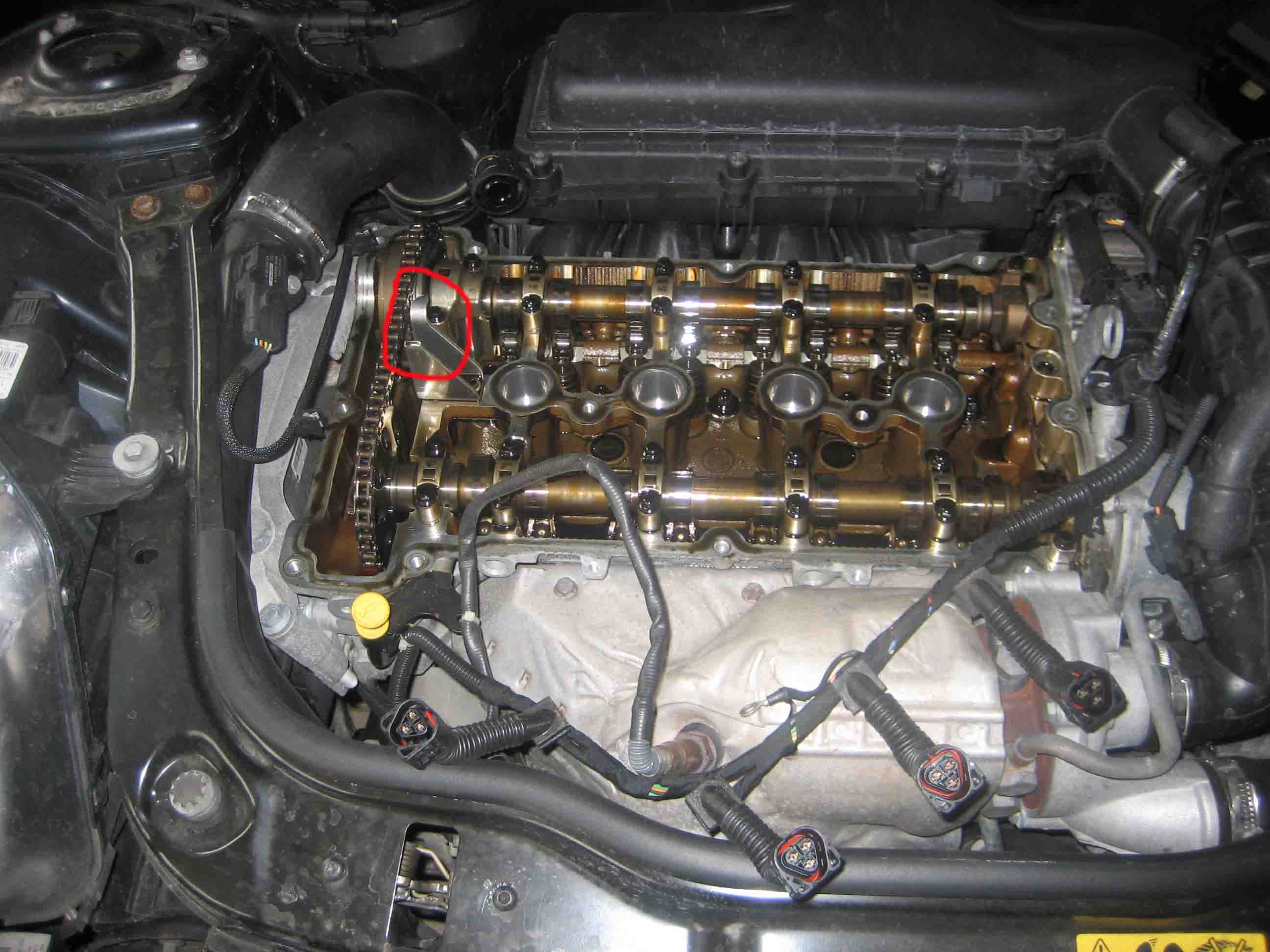

...tak skoro jako bych si to objednal. Chtěl jsem jen vyměnit těsnění pod víkem, a vida po otevření se válí mezi rozvodovým řetězem kus přítlačné části rozvodového systému. Tak jsem se rozhodl vyměnit celé rozvody (spodní ozubené kolo, řetěz a 3 části přítlačného systému, přesně viz video o příspěvek výše. :roll: první dojem po nastartování - start bez sebemenšího zachrastění, jízda v 1100otáčkách bez cukání. Zřejmě bylo rozhozené časování a to již delší dobu, protože napínák jsem měnil nedávno. díky speedy za šablonu na nastavení, bez ní to opravdu nejde :wink:
jinak mám najeto 67tis km
