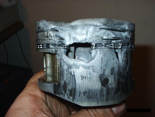

neni to tak jednoduche a opravdu to muze prvni a hlavne posledni krok.... :lol: Zvysenim tlakem turba (=vice vzduchu) potrebujes vice paliva. Origo vstrikovace jsou limitovane, tak smes nejspis bude chuda (=vetsi teplota) a brzi muzes mit takle krasne pisty viz obrazek. V lepsim pripade vypaleny, ventily, katalizator atd. atd

pist.jpg [ 52.23 KiB | Zobrazeno 19057 krát ]
Tak dobrý čip nikdy nemění jen tlak turba, ale zároveň ovládá i tlak/množství paliva, časování zapalování, charakteristiku vstřikování a další věci, a to všechno se zpětnou vazbou podle teploty motoru, kdy při vysokých teplotách sníží výkon až k normálu.
