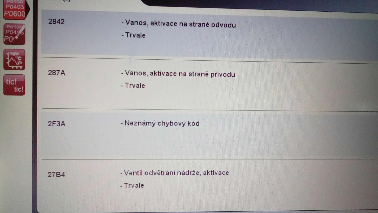

Tak když už sem si myslel že budu normálně jezdit, tak mě auto zdechlo v neděli o půlnoci v centru prahy. Odtah domu a včera diagnostika ukázala přerušený kontakt na vanos a odvětrání nádrže. :(

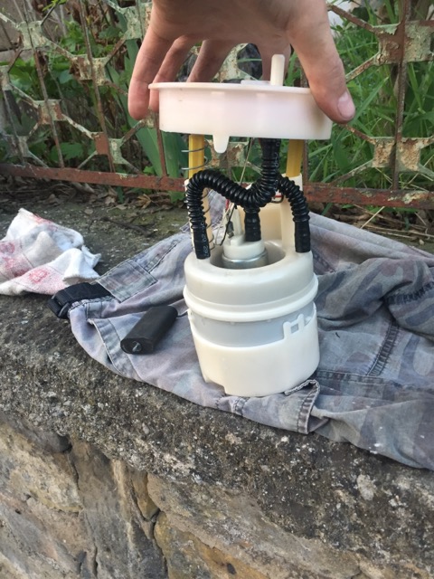

Tak po nějaké chvíli tu zase budu otravovat. Mini se mi začal občas dusit, takže první co jsem chtěl udělat bylo vyměnit palivový filtr... problém je v tom že nikde žádný není :?: z nádrže jsem tedy vyndal celé čerpadlo které má jen síto na hrubé nečistoty a nad ni motorek čerpadla kolem kterého je nadobka, nejspíše tedy s filtrem, ta se ale nedá rozdělat. Moje otázka tedy je, nemohl někdo dát jiné čerpadlo které nemá vložku filtru? Nebo je tedy součástí čerpadla ale není rozebíratelný... jediné řešení tedy bude koupit celé čerpadlo ? :roll: Díky moc V.
