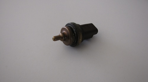

krátky update - po prečistení konektoru naskočila teplota venk.teploty
...po prečistení čidla v obehu chladiacej kapaliny - hodne hrdzavé - sahara beží v pho...v čase ale asi najskor na výmenu....
myslím, že aviater spomínal niečo podobne okolo chladenia...odporúčam na to pozrieť...
Re: Mini cooper 2007 vetrak- stale chladi
03. zář 2012 21:26
tak senzor je z Inveltu doma...stal fakt drobné, asi 300Kč...
prikladám link na manuál, kde ho hľadať a ako vymeniť...
http://www.northamericanmotoring.com/fo ... n-r56.html
mňa to čaká asi najskor zajtra...
09. zář 2012 15:43
tak kvoli tomuto drobcovi je možné uvariť vodu...pri troške smoly odpísať motor...
permanentne ukazoval 10st.C a sahara buď chladila ako šialená aj po tom, čo som len preparkoval auto alebo nechladila vobec...
cena v invelte 289kč...
sahara už zase beží ako má...
