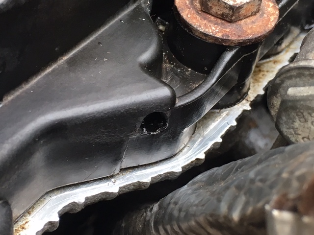

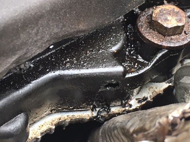

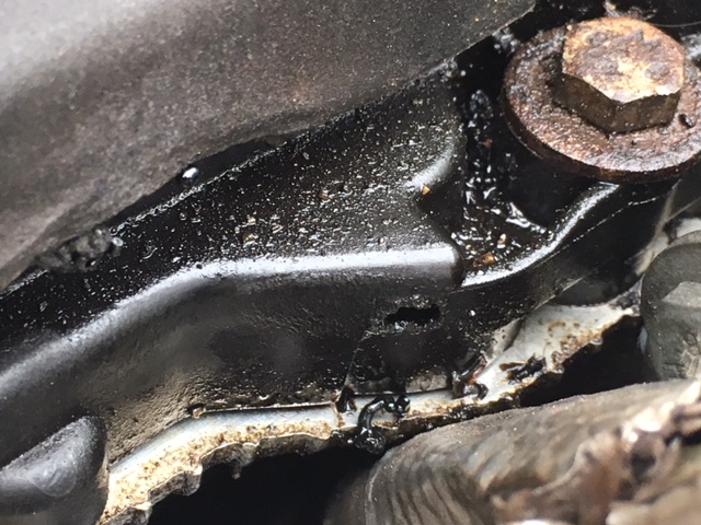

Rad bych pridal par "teplych" slov na tema AEM intake u motoru N14. Ted o vikendu jsem cistil filtr toho meho kitu (kupoval jsem pouzity) a pri te prilezitosti omrknul viko ventilu. Obcas se totiz stava, ze diky namontovanemu tepelnemu stitu dochazi ke kumulaci a naslednemu narustu tepla u turba. Obcas to konci zdeformovanym vikem. No a co myslite ? Mel ho tam :blush:

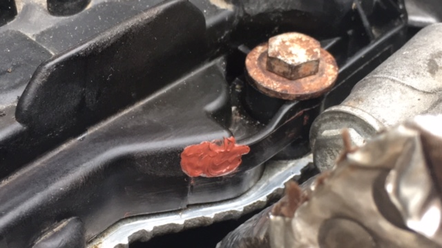

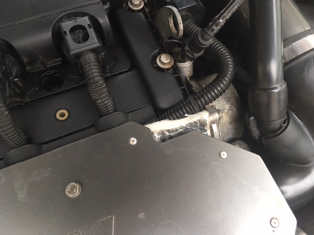

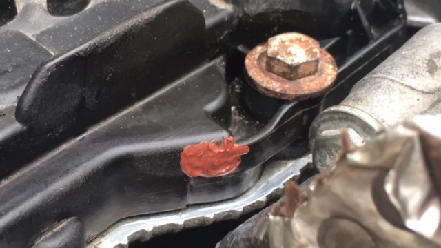

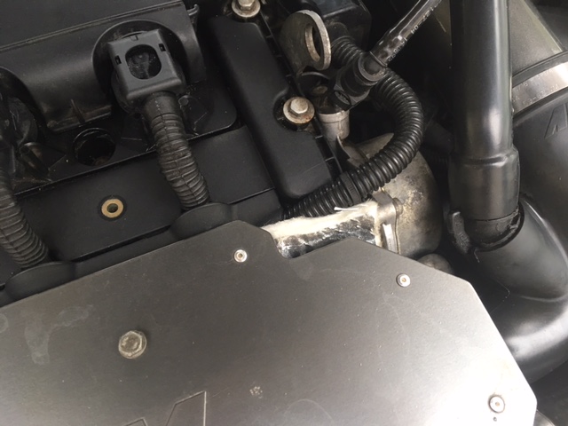

Takze je treba udelat nejaka opatreni. Jelikoz se chystam vymenit viko ventilu (hrozne propousti olej + asi uz jsou mrtve mambrany odvetrani), tak zatim provizorni oprava. Vypalenou diru jsem vycistil a vyplnil motorovym silikonem. Dal jsem dodatecne tepelne stineni mezi turbem a vikem a myslim, ze to vydrzi.
Kazdopadne kdo mate AEM sani, tak obcas zkontrolujte :bigups:
Poznámka: Vypalene misto ve viku a zdeformkvany plast krytu vedeni k civkam..
Poznámka: Vycisteny vypaleny otvor..
Poznámka: Motorovy silikon vyresil akutni problem..
Poznámka: Dodana pridavna izolace v nejuzsim miste vedle turba

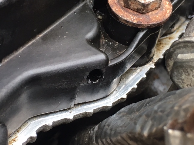

Já se musím omluvit za svoji mystifikaci místních uživatelů - můj příspěvek o poškozeném víku ventilů od tepla uzavřeného AEM tepelným štítem. Při výměně za nové ventilové víko jsem si všiml, že mou popsaná "propálená" díra je vlastně nějaký technologický otvor. Byla i na úplně novém víku. :oops:
Všem se tedy omlouvám :blush:
Každopádně ten problém u AEM kitu opravdu existuje Budu tedy pozorovat, co se bude dit :bigups:

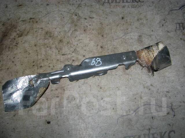

Víka ventilů jsou asi OK, ale ten roztavený plast (viz https://www.northamericanmotoring.com/f ... 576baf.jpg ) jsem viděl na vlastní oči na kamarádově JCW. Řešilo se to doplněním "samodomo" druhého menšího štítu k tomu AEM štítu, který je v sadě. A asi zatím dobrý...

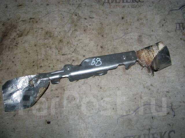

- přidání druhého malého štítu svisle k tomu plastu a ventildeklu, kamarád má vyráběný z hliníku, ale Peugeot/Citroen ho na rozdíl od BMW údajně i nabízí (viz foto),
