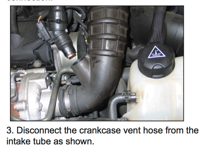

Koukal jsem na provedení a narazil na čidlo viz. obrázek. Co je to zač? Někde jsem narazil na info že se jedná o heater.
Zná někdo číslo toho dílu? Nebo by se prosím podíval přímo na kus jestli tam nějaké číslo není?
Nechce se mi kupovat celá roura abych z toho pak to čidlo vyndal a dal tam AEM.
Díky moc!

Uplne nerozumim otazkam. Chces sani od AEM ? Proc shanis cidlo ? AEM sani je nahradou za airbox a vedeni k turbu, takze ostatni veci nechavas jake mas. Bud mas MAF senzor u airboxu, nebo nemas. Bud mas tenhle senzor, nebo nemas.. :bigups:

to neni tak jednoduchý :D krátká verze: aktuálně je to výkonově S, ale s JCW motorem. Aby z toho teda bylo JCW i výkonově, tak potřebuju kvůli MAF i jiný filtrbox. Z toho důvodu bych tam rovnou plesknul AEM, ale nevím co teda udělat s tím čidlem, které tam aktuálně taky není, ale v JCW normálně bývá. :)

Evropská MCS R56 nemají MAF senzor. Pro Altu dává Lohen např. ocelovou trubičku, která se vloží mezi trubky místo toho chybějícího MAF senzoru.
Měl jsem za to, že je to stejné i u factory JCW? Pokud ho tam nemáš, tak asi ano.

U factory JCW bych řekl že je MAF vždycky.
