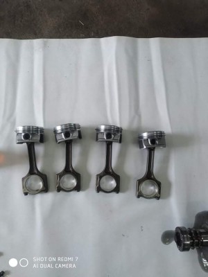

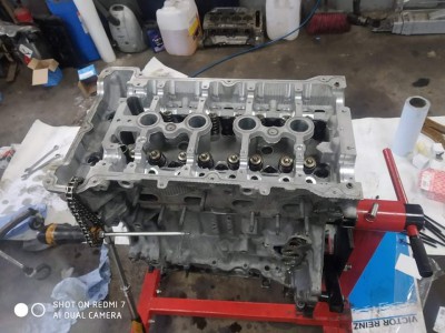

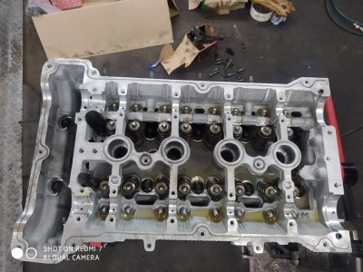

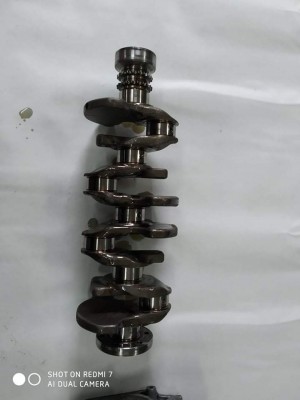

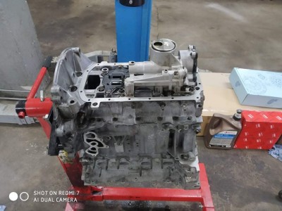

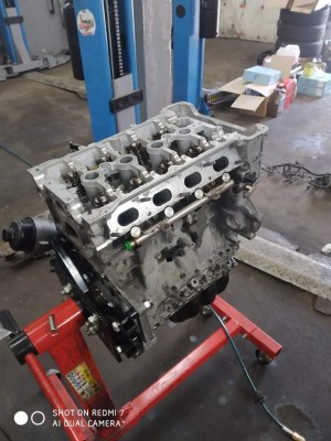

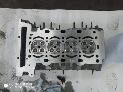

Ahojte, prosim vas potreboval by som radu, ako vyriešiť problem. Na mojom mini cooper r56 jcw (2008) sa robila Go motora. Po dokončeni a naslednom teste ma po určitom čase hádže do núdzoveho režim, niekedy ja to po 30 km, niekedy po 10 km. Vždycky po par sekundach limp mode zmizne a motor šlape normalne, Na motore je vymenene takmer všetko okrem ojnic ale aj tie sa uhlovali a davali sa nove puzdierka. Piesty museli ist o 0,50 mm väčšie, pretože sa robil vybrus valcov. Na motore su všetky ložiska, tesnenia, dvihatka nove. Taktiež su tam nove rozvody, sviečky, autobateria. snezor klepania, veko, vanos, všetky filtre a dalšie senzory a mnoho ďalšieho ( fakt tam je vymenene skoro všetko). Všetko merania čo sa robili tak boli super. Diagnostika vyhadzuje tieto chyby 2D9B a 2D50. Okeem toho po zohriatí kolíšu aj otačky. Viete mi niekto poradiť, čo by to asi tak mohlo byť, pretože už som skoro zufalý ?
