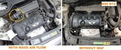

Udělal jsem takový obrázek, motor bez "váhy vzduchu" (vpravo) a s "váhou vzduchu" vlevo. Třeba to pomůže k základní orientaci...
Poznámka: vlevo s váhou vzduchu, vpravo bez
