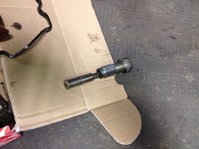

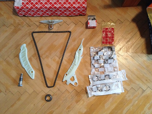

Tak mi Viktor domluvil výměnu řetězu a spol. u svého mechanika v Liberci:
Poznámka: díly
díly.jpg [ 94.4 KiB | Zobrazeno 9514 krát ]
a takhle vypadal napínák, který byl v motoru cca 9 měsíců:
Poznámka: napínák
napinak.jpg [ 139.62 KiB | Zobrazeno 9514 krát ]

@deli - bohuzel jsem jeden z postizenych tzv. Cold start issue (death rattle) a i kdyz jsem vymenil napinak tak po poklesu teplot mi to zaclo rachtat ...... Nez si znicit motor, tak jsem to radsi vymenil. Pramenn mi domluvil sveho mechanika ktery mu to take delal protoze potrebujes sablonu kterou muj mechanik nema - jen mi jeste diagnostikoval popraskany drazkovany remen - tak uz jsem ho take vymenil :D

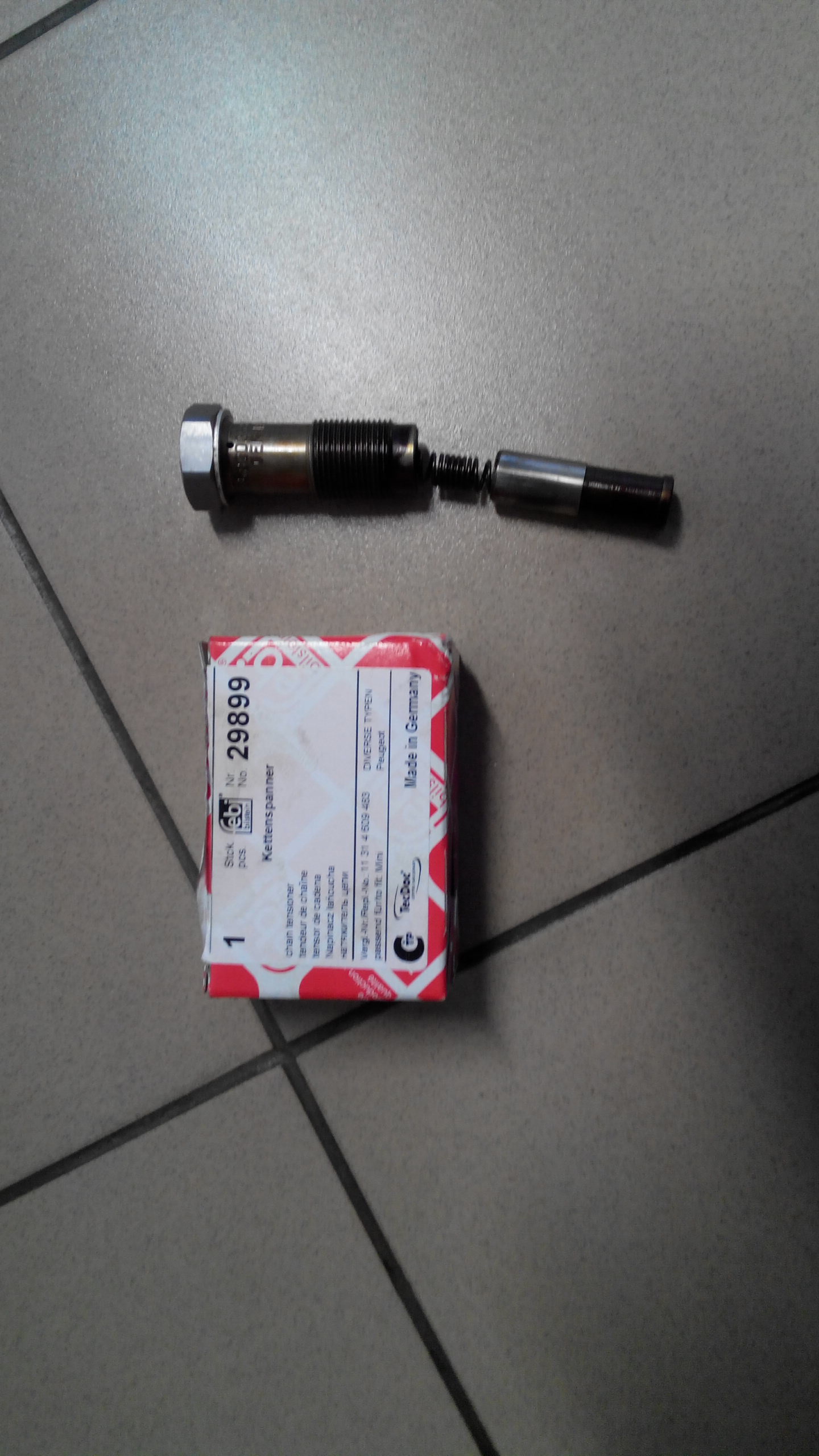

Tak jsem dnes rovněž udělal výměnu napínáku, poslední dobou motor vydával zvuk jako TDI.
Taky se zdá podle stavu že je to asi původní kousek.
